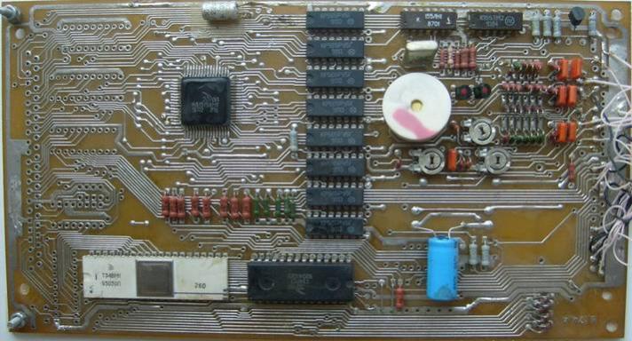

    Этот клон мне отдали много лет назад, но руки добрались до него только сейчас. Хочу восстановить, но к сожалению не нашел оригинальной схемы. Похожие есть (сириусы, символы, весты и пр.), но уже столкнулся с разницей в номиналах и отличиях в разводке.
    Может кто-то знает что это за клон и поделится схемой ?

    S.Mart, Схема не нужна особо. Что он сейчас показывает на ТВ?

    sergei, ничего не показывает, поскольку не подключал.
    Все есть - плата, кнопки и корпус, только плата сама по себе, часть проводов с нее оторвана, были повреждены несколько дорожек (восстановил), отсутствуют выкусанные детали (конденсаторы). Вообще вначале включить хотел, но смысла не было "+" и "-" были закорочены. После тщательной проверки, снятия "соплей" и пр. замыкания вроде бы нет. А каков смысл включать в том виде, в котором она сейчас ?

    отсутствующие м/с это похоже буфера на системный разъём,всё остальное на месте. распиновку т34 найти легко (в ней вся необходимая логика). цвета выходят с транзисторов.
    вот для примера схема мастера http://sblive.narod.ru/ZX-Spectrum/Master/Master.htm

    спасибо, такая схема у меня есть, я сейчас по ней и работаю
    но есть проблемы - на плате стоят м/с К155ЛН1 и К155ТМ2, и если я ничего не путаю, то разводка и номиналы резюков не сопадают с теми что в схеме "Мастера" (а именно по м/с К555ЛН1)...

    кварц, К155ЛН1 и К155ТМ2, это в общем частотный генератор, требуется для формирования сигналов. Проверить легко, даже без осц. проводом от композита тв один на массу второй на кварц. Если частота есть на экране будет видно, апосля нужно найти где выход синхры на Т34 и подключить его к ТВ(через рез 75 ом). Только вначале проверьте тестером (замером диодов), + и - на плате, на всякий случай, на отсутсвие к/з
    100% видеовыхлоп находится рядом с КТ315(они нужны для усиления видеосигнала)

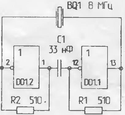

    Посмотрите, стоит ли у вас конденсатор как в этой схеме.А то если зеленый стоял его могли выдрать, а он обязательно должен стоять.

    Там подключение не по схеме.
    Кварц одной ногой подключен к 1-ой ноге м/с и через резюк еще к одновременно ко 2-ой и 3-ей ногам.
    Вторая нога кварца подключена к 4-ой ногем/с.
    Где там должен быть "зеленый" ума не приложу...
    Последний раз редактировалось S.Mart; 29.04.2011 в 22:02.

    Я посмотрел схему пентагона, там тоже конденсатор не используется.
    Вам нужно пробовать подключать.
