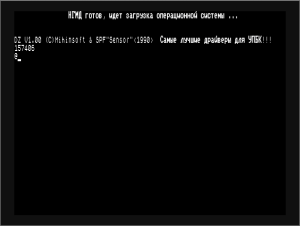

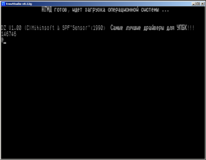

    Попробовал запускать образы в эмуляторах MS0515BTL и EmuStudio v0.12g. Загружается драйвер DZ (тоже самописный, от Михина), но дальше загрузка не идёт и компьютер падает в Пульт по одному из адресов. Причём в каждом эмуляторе по своему.
    Собственно, скриншоты:
    MS0515BTL:
    EmuStudio:
    По всей видимости в эмуляторах содержатся ошибки, прошу уважаемых @Titus и @nzeemin обратить на это внимание, а также владельцев реальных машин записать образ (лучше disk1) на дискету и попробовать с неё загрузиться.

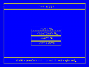

    Следующим шагом поставил считанный образ как DZ1, а стандартную загрузочную дискету с ОС "ОСА" - DZ0. Удалось запуститься и посмотреть что же записано на дискете.
    А именно:

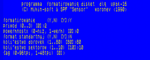

    - программа форматирования дискет FDZ.SAV. Может размечать дискеты в произвольном формате (дорожки и сектора возможно указывать вручную). При запуске перекрашивает экран в синий цвет.
    - К52. Что интересно, переведён на русский и внутри самой программы называется как наш К13. Неизвестно зачем переименовали

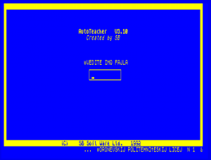

    - AT.SAV - самое интересное на мой взгляд, AutoTeacher 3.10. Программа для обучения. По всей видимости, файл 10L01.BAK как раз для неё
    - CR.SAV - кажется, редактор вопросов для AutoTeacher
    Ну и ещё несколько программ вроде Паскаля, Макро-ассемблера, нечто терминальное (TERM.SAV) и прочее.
    Только вот незадача! Все .SAV файлы тут используют кодировку КОИ-7, а ОСА её не понимает. Потому-то и надо добиться стабильной загрузки образа в эмуляторе. "Родная" RT-11 должна отображать их нормально.
    Ну и скриншоты:
