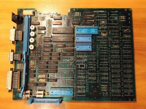

    Так пойдёт?
    Это другой экземпляр платы. Скан склеен из двух, если качество склейки не устраивает, могу дать исходники.
    Вот что получилось, предварительная обработка
    Лейка
    То что транслировалось в P-CAD

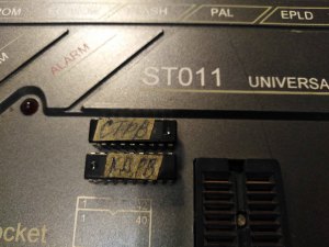

    Купил я тут полураспаяную отгрызанную НС4
    Выпаял и считал две К556РТ12 (D13, D21), которые идут на видеовыход. Вроде больше программируемых микросхем тут нет.
    Спасибо, но они же есть уже, благодаря уважаемому Xolod'у (если я не путаю автора считки)

    они же есть уже
    В открытом доступе не видел.
    Совпадают?
