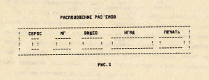

    В стандартной давно выложенной документации на МС 0515 есть информация про это исполнение. Например:

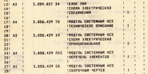

    К сожалению на НС5 нет никакой документации, хотя она существовала:
