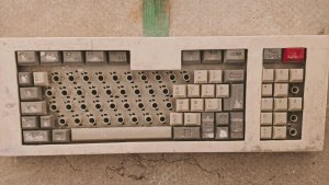

    Вообще как я понимаю, на МС 0515 изначально предполагалось использовать одну из двух клавиатур -- 7004 либо 7007, это есть в ТО.
    Да! Ещё сверху на бумажках ПЗУ подписано 7004L и 7004H. Аналогичной прошивки для 7007 не найдено...
    Она подключается в разъём сбоку, про который я когда-то думал, что для внешнего флоппика.
    Вот так выглядит внешний блок с МС7007 для МС0515
