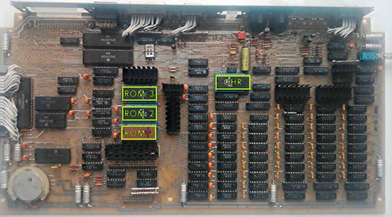

    Внезапно достался системный блок Нейва ПК8020 и отдельно - монитор Taxan 640E, судя по перемычкам внутри, переделанный под аналоговое RGB.

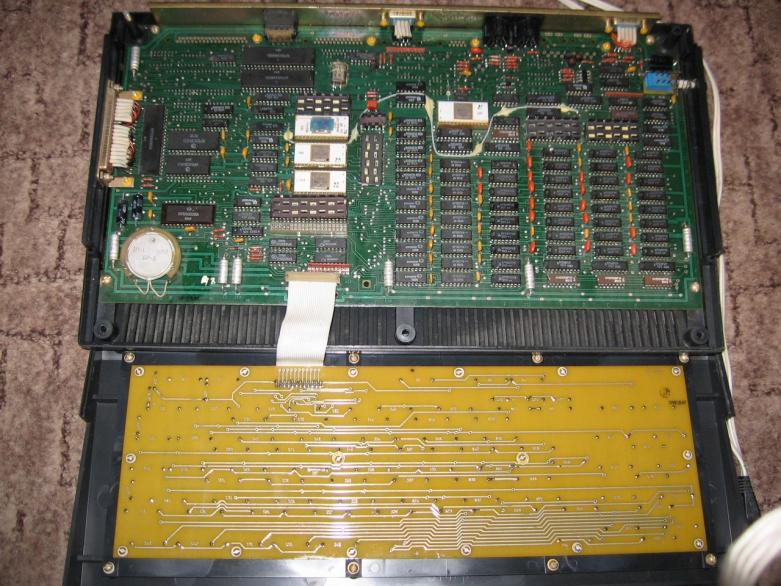

    Открыл, посмотрел на плату (по клику - фотография в полном разрешении).
    Привлекли внимание:
    0) Нету входов для джойстиков и, полагаю, АЦП тоже нет.
    1) ПЗУ без наклеек (наклеил изоленту)
    2) разъем ИРПС как не родной и покрыт испарениями флюса какой-то сухой крошащейся краской типа известки
    3) перемычка проводом МГТФ
    4) надпись на плате
    5) разъем питания с отвалившимся проводником +12. Интересно, как это получилось. Разные сорта припоя?

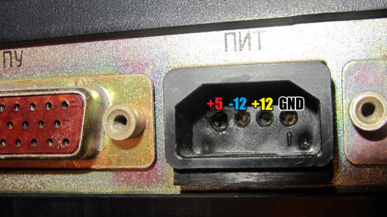

    Удача - из корвета торчал кабель питания отрезанный, вилка на четыре пина (поражаюсь советскому инженерному гению, поставить открытую вилку на источник тока).
    По ножкам микросхем ВГ93 и УД2А прозвонил линии питания, получилось:
    "Корвет" розетка питания на клавиатуре, вид сзади:
    !oooo! 1
    			ATX цвета
    1	GND		черный
    2	+12V		желтый
    3	-12V		синий
    4	+5V		красный
    Достал плату целиком.
    Следы пайки на м-сх (под рукой нет схемы, так что пока так)
    При подаче питания (от БП ATX):
    - фирменый Power-On Beep
    - Звук: https://instaud.io/2KHP
    -- постоянный низкий тон из бипера
    -- реле РЭС55А гудит БИП-БИП-БИП
    - при нажатии RESET замолкает, потом п.2
    - звук при RESET+F1: https://instaud.io/2KHR
    - горелого запаха нет
    - микросхемы нормальной температуры
    - на экране изредка мелькает всякий мусор (тяжело поймать и штатива нет, прошу прощения за расфокус):
    - если отключить кварц, реле не гудит и черный экран без мусора
    - если снять джампер CSROM1, то же самое: реле не гудит и черный экран
    Вопросы:
    - мог ли комп работать без +12В (внутри корпуса был отломан провод +12В)
    - есть смысл заниматься этим без осциллографа?
    - что поменять первым делом - конденсаторы, что-нибудь еще?
    - если на текстовом экране мусор - ПЗУ с чарсетом стерлась?
    - если реле не пищит без кварца - значит, дело не в питании и не в ВВ55А?
    - если на экране нет мусора без ROM1 - значит видеогенератор не сам формирует тот мусор?
    Последний раз редактировалось SaintTurnip; 08.10.2018 в 18:53.

    Странно, у меня плюс справа в разъеме питания.
    Последний раз редактировалось razer; 04.10.2018 в 16:08.
    "С тобою мы объехали пол света,но каждый раз тянуло нас домой,поставь мою любимую кассету,давай передохнём перед игрой"
    SaintTurnip
    Там +5V, +12V, -12V и GND, единственным плюсиком не отделаешься.
    И еще: единица справа выпуклая, а минус слева процарапан.

    Во-первых, берем отсюда: http://realddp.narod.ru/miscinfo/#korvet Тех. Описание и Альбом схем. Как без них производить ремонт мне не понятно Можно было не париться, вызвонить только Землю, а остальные пины питания поглядеть как раз в табличке из Тех. Описания. Остальные разъемы так же более-менее совпадают с ТО (хотя и не полностью - могут не совпадать некоторые пины у видеовыходов, магнитофона и т.п. - от завода к заводу пины слегка менялись).
    К слову, в Брестских Корветах, питание, как правило, следующее:

    Согласно моей базе прошивок, на Нейву обычно шилась оригинальная прошивка korvet20.rom от Корвета (спасибо за дамп с Нейвы товарищу Mick - его прошивки полностью совпали с эталонными от Корвета). Так же, вот фото платы Нейвы от Mick (может быть пригодится):

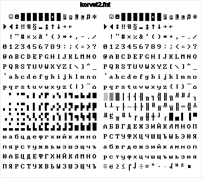

    korvet2.fnt - ПЗУ знакогенератора (DDFNT), шьется целиком в четвертую
    ПЗУ, которая находится справа вверху на плате.
    Содержит в себе обе половины знакогенератора.
    У Корвета два знакогенератора в текстовом режиме, какой использовать
    зависит от одного бита в порту. По умолчанию используется левая половина.
    Данная прошивка кажется немного нестандартной, т.к. вместо символов
    карточных мастей - прямоугольники. Хотя на большинстве встреченных
    мной живых Корветах был зашит именно этот знакогенератор.

    Как правило, основная прошивка зашита в ПЗУшки снизу вверх, если смотреть на лицевую сторону платы:
    Согласно базе прошивок, Нейва шьется именно так - снизу вверх.
    Но на некоторых Корветах прошивка может раскидываться по ПЗУ наоборот сверху вниз - тут только экспериментировать.

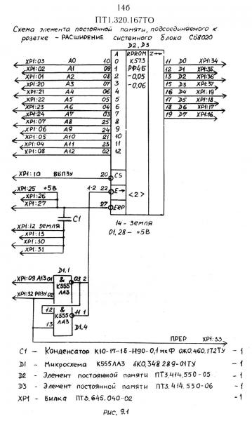

    Для ремонта, так же, очень бы пригодилось собрать внешнее ПЗУ для бокового разъема, с прошитым туда КТДП = Контрольно-Тестовая Диагностическая Программа. Особенно удобно находить с помощью него дохлые микросхемы ОЗУ. Схема и прошивка ниже.
    Схема:
    Прошивка:
    EXTROM_HW_TEST_KTDP15.zip
    При подключенном ПЗУ должна появиться надпись "Перемещение КТДП", потом появится меню тестирования. Если вместо надписи про КТДП выдает много цифр (дамп ОЗУ), то обесточиваем Корвет, немного ждем, включаем и жмем F2+Reset для принудительной загрузки с внешнего ПЗУ.

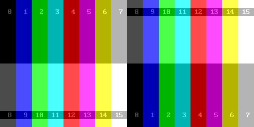

    Так же, вот небольшой тест на BASIC, для настройки монитора: PAL-MONITOR-COLORS-LUT-TEST.zip.
    Вот как он выглядит:
    По нему можно выстроить геометрию монитора, понять все ли в порядке с интенсивностью (не будет видно цифр и оттенков, если не в порядке) и работает ли ЛУТ.
    Для загрузки с магнитофона приложил в архив PAL.WAV. Чтобы загрузить, пишем в BASIC: LOAD"CAS:",R

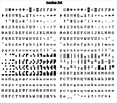

    Что не так со шрифтом Контура?

    Перечитал сообщения из соседней ветки, с ПЗУ Контура на обычном Корвете (ну или Нейве) скорее всего вообще ничего не заработает - будет черный экран. Но это не точно.
    Ничего такого, но некоторые символы отличаются. Знакогенератор Контура мне нравится даже больше, чем Корветовский:
ID:	66531 Нажмите на изображение для увеличения.

    SaintTurnip
    Наглядно
    Разработчики Контура дали волю фантазии - радикально изменили начертание букв.
    Правая таблица - точь-в-точь 866, только псевдографика вынесена на 0x80. Причем таблица 866 разработана в 1986 году, если верить википедии, и разработчики того же Контура могли бы её имплементить (все равно гуляй-город устроили).
    UPD: оказывается, почти такая таблица была в ЕС-1840. СССР искренне верил в скорое доминирование своих компьютеров.
