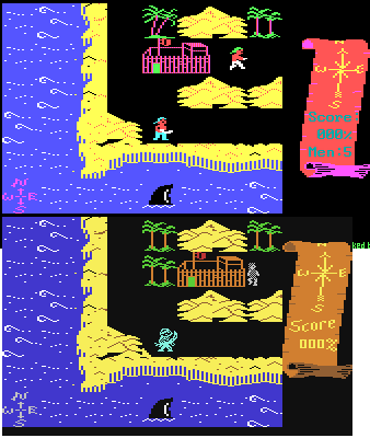

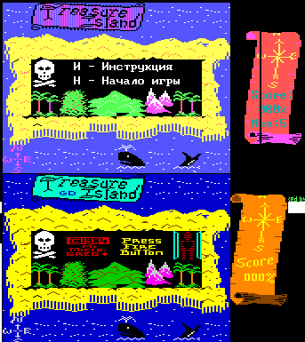

    esl, ещё, если помните, я как-то спрашивал, откуда взялась на корвете TreasureIsland. Так вот думаю, что версия о том, что игра была слизана со спектрума, немного не верна. В спектрумовской версии нет музыки. В корветовской она есть .Так же эта музыка есть в версии для Commodore 16 и на Commodore 64. Больше этой музыки я нигде не слышал.... Так что вопрос о перекочевании этой игры - спорный...
    таки да, даже можно точно сказать что источником была версия для
    Comondore plus/4
    вот сравнение меню. я так понимаю в c64 и zx ее не было

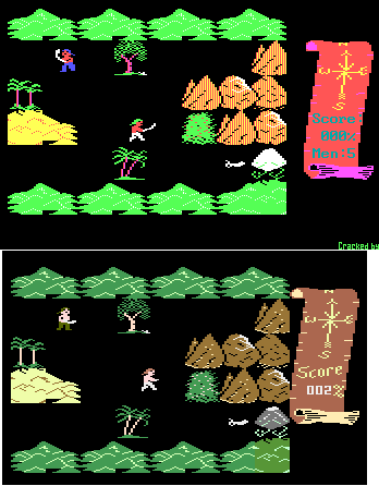

    спрайты игроков тоже из версии plus/4, спрайты совпадают

    ну и карта и спрайты деревьев, в версии для c64/zx она слегка другая.
    не говоря про спрайты.

    вот тут видео с plus/4
    это точно источник, там еще есть с c64 там таки другая графика.
