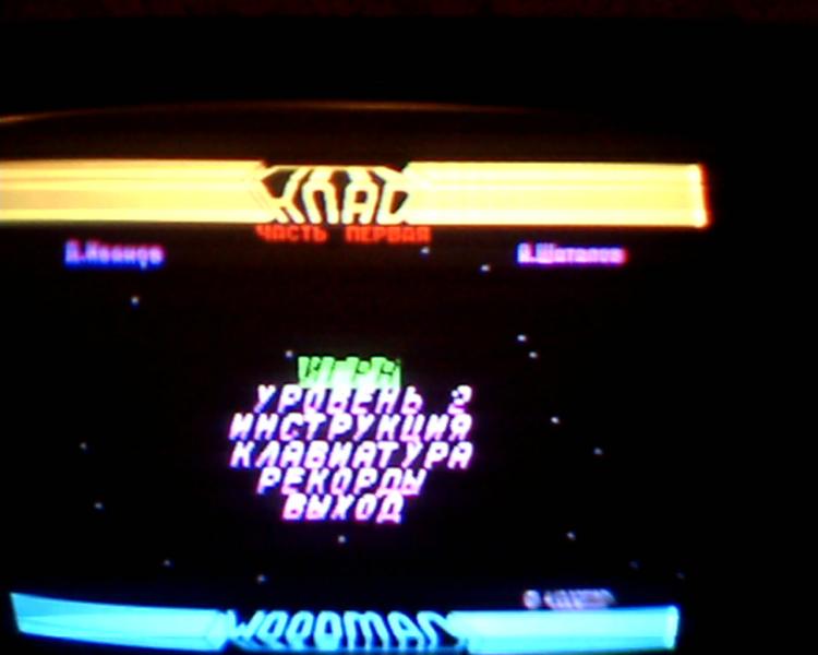

    Попробовал грузануть Клад - работает

    Прилепил цветной видеовывод

    вот, записал на своем еле живом контуре
    это дисковая версия, у контура нет в пзу бейсика,
    биос груится ТОЛЬКО с дисковода
    на экране с цветами не все в порядке, когда делали RGB -> SVIDEO конвертер, забыли про I, надо переделывать
    собтвенно - mp3 видео
    В моём корвете, кстати, сигналы I и B почемуто были перепутаны (если смотреть по схеме...)...
