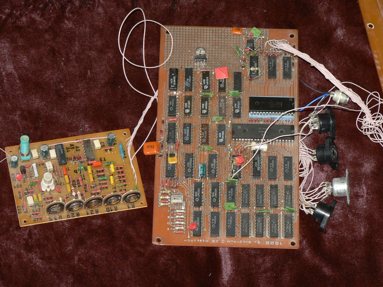

    Предлагают купить вот такой клон.
    Видно что на борту не распаян BDI
    Скорее всего переразведенный Пентагон 48.

    Вот тут он назван как "Павлодар"

    Найти бы схему сего клона..
    ---------- Post added at 21:18 ---------- Previous post was at 20:42 ----------
    Нашел на просторах инета фото еще одного клона в этом корпусе
    Похоже это Ленинград (ZS Research - Зонов Сергей?)
    http://www.old-games.ru/forum/showpo...&postcount=301
    http://www.old-games.ru/forum/showpo...&postcount=284
    Это обычный ленинград-1, а то что корпус... дык множество клонов выпускалось в одинаковых корпусах.
    Дык вот ия о том жеж... все таки что мне предлагают?
    Варианта "Павлодар" разыскать не удалось.
    Вполне возможно то название во 1-м ответе связано с конторой выпускавшей корпуса "Совместное производство КМП - ПК ВИДИКОН - ПК ПОЛИМЕР" в г. Павлодар"
    Но может это что то иное?
    Корпус от клона "Видикон", а внутри плата "Колор" (выпускались в Кургане). По сути это слегка модифицированный "Ленинград 1".
