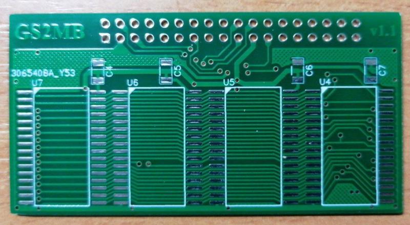

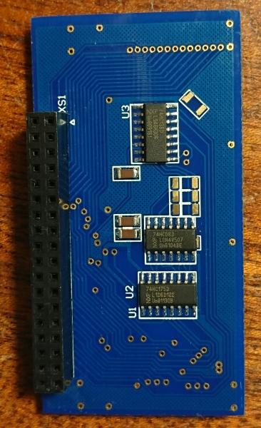

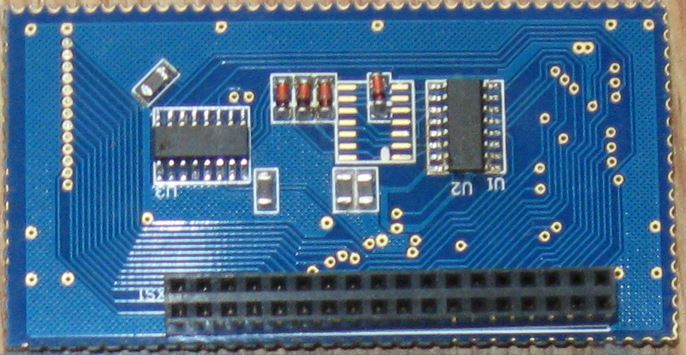

    Добрый вечер!
    Есть плата расширения до 2Мб v1.1 на плате с обратной стороны внутри микросхемы U2 обозначен (и есть контактные площадки) диод VD4 - перерыл весь форум, никакого описания для чего так сделано и что лучше ставить диод или микросхему не нашёл, подскажите может есть вменяемое описание? Нашел фото собранного расшиения - там вместо микросхемы стоит диод... Ещё на нашёл номинал сопротивления R1.

    Добрый день.
    U1 - 74HC175, U3- 74HC138, а дальше на выбор либо так называемое "монтажное И" на четырех диодах и резисторе, либо U2 - 74HC08.
    Диоды 1N4148 либо аналогичные, резистор R1 6.8 - 10 кОм.

    Товарищи, а ёмкости то какие ставить? Зелёная плата на два мегабайта.
  5. #25
    16.11.2005
    2,925
    1,169
    363
    198 сообщений
