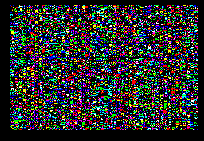

    Вот такую штуку на досуге написал. Практической ценности нет. Кто сделает короче/быстрее?
        org    0
        ld    bc, 0x9000
    m1:
        ld    hl, (seed)
        ld    d, h
        ld    e, l
        add    hl, hl
        add    hl, hl
        add    hl, de    ; HL=HL*5
        inc    hl    ; +1
        ld    (seed), hl
        ld    a, h
        out    (0xfa), a
        ld    (bc), a
        inc    bc
        ld    a, 0xc0
        cp    b
        jp    nz, m1
        halt
    seed:     dw    0x1234
    P.S. У вложения уберите фейковое расширение txt - оно было добавлено, чтобы была возможность загрузить такой формат на форум, а зипование многократно увеличивает размер.

    Если не менять "ГСЧ", то например так
        org    0
        ld    bc, 0x9000
        ld    hl, 0x1234
    m1:
        ld    d, h
        ld    e, l
        add    hl, hl
        add    hl, hl
        inc    hl    ; +1
        ld    a, h
        out    (0xfa), a
        ld    (bc), a
        inc    bc
        ld    a, 0xc0
        cp    b
        jp    nz, m1
        halt

    А ведь действительно, сохранение HL тут было совершенно излишне!
    А есть более короткий вариант с приемлемым распределением?

    16 битный LFSR чуть длиннее (8 байт вместо 6), но быстрее и не трогает DE.
    Можно сократить на байт, если заполнять в обратную сторону, от BFFF до 8000h. Тогда проверку окончания можно упростить (xor a\ or b\ jp m,m1), правда будет затираться область 8000-8FFF (не вижу в этом проблемы).
    Для Z80 не писал, может ошибусь, но для i8080
    inc bc
    ld a, 0xc0
    cp b
    jp nz, m1
    можно заменить на:
        INR   C
        JNZ   m1
        INR   B
        MVI   A, 0C0h
        CMP   B
        JNZ   m1
    Мнемоники у Z80 как я понимаю - другие, но команды аналогичные должны быть.
    Чуть длиннее, но немного быстрее.
    не будет работать на компах с Z80 - из-за команды out.
