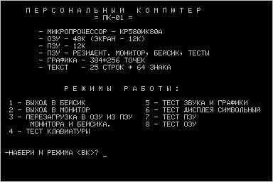

    Ещё одна прошивка Специалиста (и конфиг для эмулятора): http://bashkiria-2m.narod.ru/files/pk01m.zip (ссылка работает только если скопировать её, т.к. тут https, а ссылка http).
    Отличий от стандартного специалиста (в железном плане) не нашёл. После сброса, как обычно, пытается загрузить программу. Если отменить, грузит монитор и бейсик в ОЗУ, запускает монитор. Можно сразу перходить в бейсик (командой J), там уже есть программа, можно её запустить (RUN). Команды монитора как обычно (в основном): (D)ump (M)odify (F)ill (S)earch (J)ump (C)ompare (T)ransfer (O)utput (V)erify (I)nput.
    Есть ещё программатор на портах F000-F003, но пользоваться им неудобно (нужно ручками переслать в ОЗУ, надо знать откуда и куда, отдельные процедуры запускаются из монитора командой J, соответственно нужно знать точки входа).
