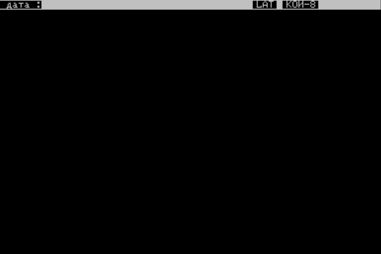

    Да, неполный какой-то дамп. Всё вместе работает, но криво, цвета нет и зависает. Наверное это первые версии RAMFOSа. Нет ROM-диска пользователя. Нельзя просто нажать ВК при запросе даты. Вот скриншоты.
    Для нормальной работы в эти же пзушки можно записать приложенные мною файлы из архива (Ваш это spmx_old.rom). Лучше конечно использовать не только RAMFOS (первые 16 кБайт), но и ROM-диск пользователя. Для этого записать дамп в ПЗУ типа 27512 или подобную Flash. Остальные файлы из архива можно предварительно посмотреть в эмуляторе (подставляя вместо spmx.rom в папке Specialist).
