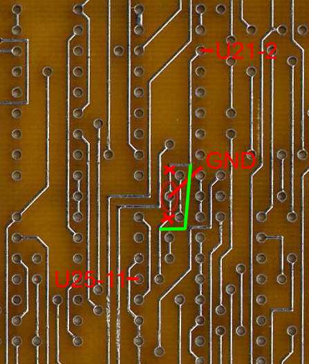

    Цитата Сообщение от Mdesk Посмотреть сообщение
    Часто встречаются нижние платы Profi 3.2, у которых цепь U21-2 -- U25-11 замкнута на GND (надо резать дорожку с двух сторон отверстия GND и соединять ее проводком в обход этого отверстия).
    ты с четвертой версией не путаешь?
    Profi 6.2 Rev.B / 1024
    Profi v4.00 /1024
    Revers U8EP3C
    Speccy2010, r2
  2. #82
    06.09.2009
    560
    49
    23 сообщений
    Нет. Точно 3.2. Сейчас фотку прикреплю.
    Так оно и оказалось.

    23 сообщений
    И вот еще. Вывод U62-2 (555ЛИ1), чтобы он не висел в воздухе, нужно подтянуть через резистор 1 кОм к +5V, а то ~INT на процессор может колбасить (Лист 7 схемы нижней платы).
