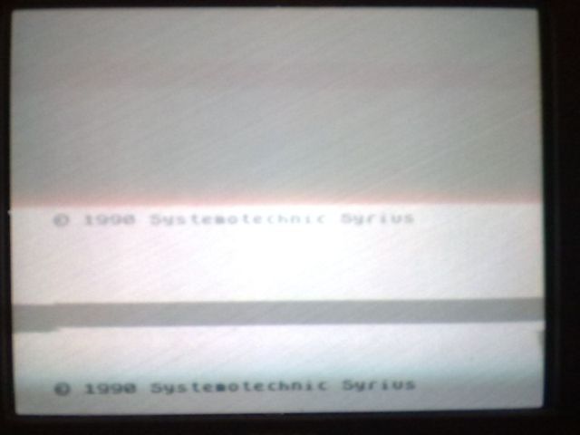

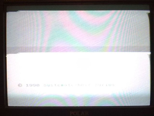

    По умолчанию Проблема с изображением
    короч смптомы такие: Экран прыгает сверху вниз.
    когда пишеш то вместо указателя L пишется NOT и идут русские буквы
    Т.Е. Вместо LOAD ""L идет LOAD ППNOT.

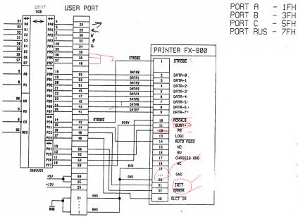

    Если это важно то из дополнительной переферии установлен буфер данных (для установки SIMM30).
    И интерфейс принтера centronics из переферии своими руками.с такой доработкой.

    В этом клоне какие микросхемы видео с шины данных выводят??
    11.05.2010
    Курск
    353
    Можете подсказать почему изображение прыгает.
    Проблему с текстом я решил.
    Я про это "когда пишеш то вместо указателя L пишется NOT и идут русские буквы
    Т.Е. Вместо LOAD ""L идет LOAD ППNOT."

    11.05.2010
    Курск
    353
    может кто подскажет чего изображение дергается!!
    11.05.2010
    Курск
    353
    Комп сириус б. картинка прыгает сверху вниз. У кого какие идеи есть?
