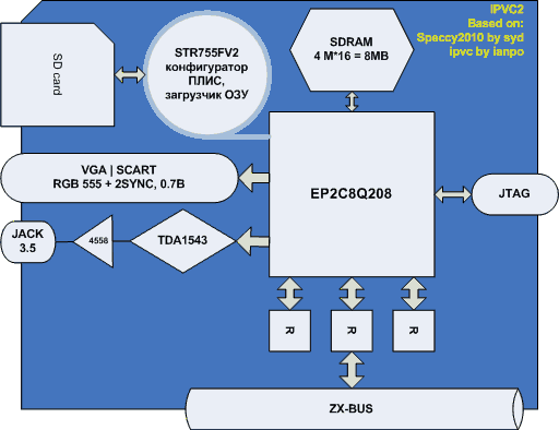

    Всем привет!
    Меня уже некоторое время мучает вопрос: а не сделать ли нам такую ботву, как ipvc2 (см. рисунок) ?
    Это скрещенные Speccy2010 и первый ipvc.
    МК будет использоваться для загрузки в ОЗУ ipvc2, ОЗУСпека(снапшоты), заливки прошивки в ПЛИС и еще, что в голову придет. Перепрошивка будет происходить по команде со Спека, что дает возможность прикрутить к каждому уровню игры или демо свои аппаратные эффекты.
    Плюсуйте-минусуйте.
