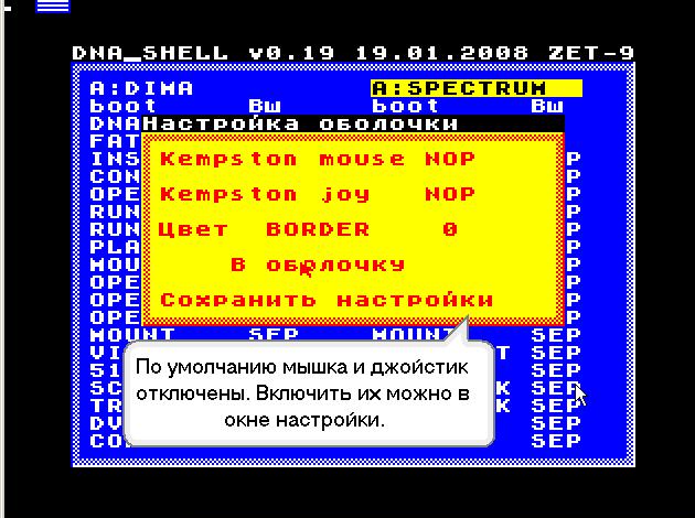

    Сделал видео инструкция по установки DNA на HDD
    Для установки система DNA на винте нужно создать основной раздел ,
    отформатированный винт в файловую систему FAT-32 (FAT-16) записать файл длиной как минимум 128,5 Кб. Он должен быть непрерывным (для этого пишем на пустой раздел), и называть DNA_OS.SWP.
    Запасать несколько образов .TRD и сделать дефрагментацию раздела.
    Чтобы образы были непрерывными.
    видео ролик вместе с плеером uvPlayer в архиве

    посмотрел, не плохо, но есть пару моментов:
    1) несколько напрягает надпись - сделайте копию информации с харда у меня там как бы весь zx-архив и как-то честно говоря стрёмно, если он в один миг исчезнет, лишь потому что в системе что-то глюкануло
    2) почему такая мудрёная установка o_O куча менюшек, тут включи там переключи? было бы гораздо проще если бы был инсталлер который пошагово выполнял все необходимые действия, как это принято в других ОС. Да и файл SWP было бы не плохо сгенерить тем же инсталятором как бы.
    3) каким образом реализовано подключение образов дискет ?
    а так конечно круто
    с помощью пропатченной TR-DOS
    ммм… а вот с этой ноты пожалуйста подробнее, где взять? какой принцип работы, как сильно оно привязано к DNA ? я имею ввиду возможно ли использование данного механизма без DNA ?
    В системе DNA можно запускать программы, модули и утилиты, входящие в состав пакета. Каждая программа/модуль предназначена для решения конкретной задачи.
    Запускать/открывать можно файлы с такими расширениями:
    SNA - снапшот SNA-48k;
    SCR - стандартный экран;
    TRF - кодовый блок;
    TXT - текстовый файл;
    TRD - образ диска тр-дос;
    SCL - набор файлов тр-дос.
    16C - 16-ти цветная картинка для режима 16color by Alone Coder
    16B - 16-ти цветная картинка для показа в режиме 3-Color
    MPB - 256-ти цветная картинка для показа в режиме 3-Color
    5X3 - набор из 4-х файлов - картинка для режима 512 точек .
    RAR- архивы просматривает содержимое
    Wav- Играются wav-файлы с частотой 44100 Гц mono (один канал) на COVOX - порт #FB - длиной 10 мегабайт
    Есть версии ядра системы с поддержкой IDE-контроллеров (Nemo-IDE,SMUC и ATM-2).
    и драйвера под память (Пентагон,Профи,Скорпион,Ка й,АТМ) для рам-диска D:.
    Загружать систему можно с дискеты , CD/DVD-диска или HDD (из
    меню Glukа пункт Hdd Boot и cd boot )
    По поводу прошивки есть версия 1.35 (тр-дос 5.30) и v 2.05( TR-DOS 6.11E) она поддерживает рамдиск по стандарту расширения Профи на 896К или Пентагон 1024К, в прошивки есть поддержка только Nemo-IDE контроллера
    и нет интерфейса для работы с образами, информацию о подключенных образах хранится на винте (в секторе номер 1 считая сектора с нуля )
    архив с установленной DNA и подключенным образом к диску а: в эмуляторе Unreal
    и образ диска DNA v 0.459M4 (SHELL.SEP настроена он подключения образов к диску A,B)
