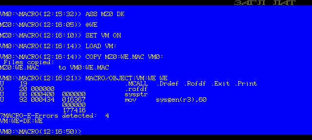

    Цитата Сообщение от olegh Посмотреть сообщение
    Арсений, там всё и есть!
    Исходник драйвера WE и командник для компиляции.
    Положи WE.mac и WE.com на DK:, потом - @we
    Всё должно собраться.
    Да, на системном диске должен быть драйвер VM, и MACRO
    Не собралось. 4 ошибки.
  7. #36
    04.03.2010
    Washington, DC
    28
    Арсений,
    Похоже, что в твоей системе стоит сокращённый SYSMAC.SML, c отсутствующим
    макросом .ROFDF.
    Попробуй взять полный sysmac.sml с моего диска. Он по размеру больше быть должен.
