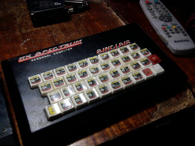

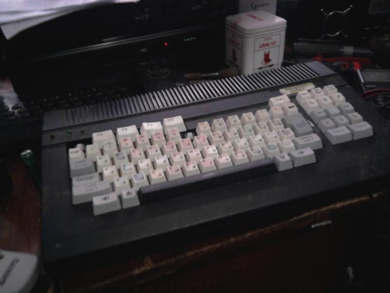

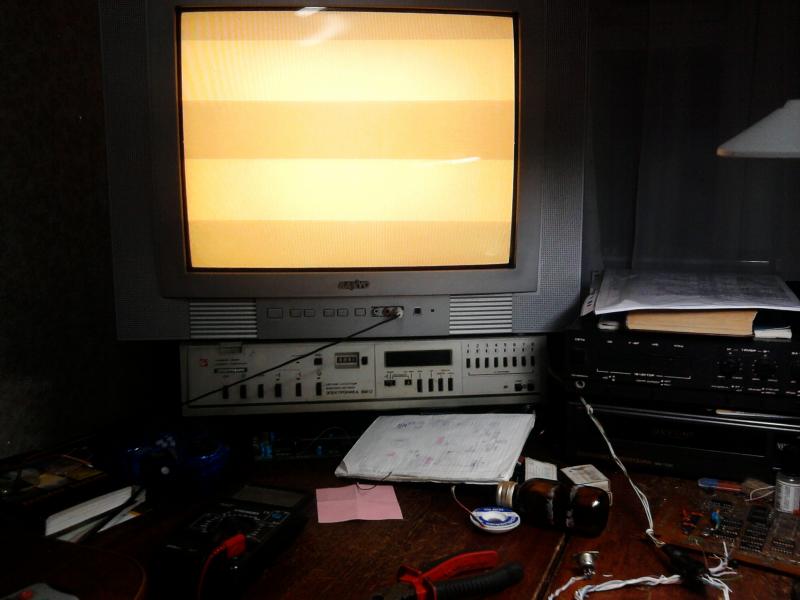

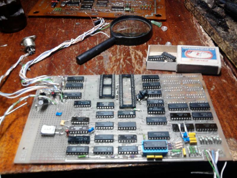

    Eсть у меня composite и две весты ИК30 и ПК 8000.Достались от брата,он их на кондёры покупал лет 15 назад. У композита плата целая. У вест обоих-повреждены платы (некоторые дорожки) отсутствуют некоторые микрухи , поэтому начал с ремонта композита и импульсного веста бп 30-5. Из композита выпаял озу пзу и цп(делаю по мануалу ленинграда) включил. Изо небыло. осцем проверил задающий генератор и счетчики были битые тм2 и ие7. заменил. Теперь экран весь жёлтый. И теперь собсно вопрос Что должно быть на экране без ОЗУ ПЗУ и ЦП, в мануале написано что на экране должен быть белый прямоугольник на сером фоне, но у меня только с ЦП без озу и пзу желтый квадрат на желтом фоне появляется. Как вообще без проца озу и пзу на экране вообще може быть квадрат ?

    Походу у тебя что то с видео выходом,не все цвета выводятся.Проверь сначала транзисторные повторители(если они есть) дальше микросхему перед ними (кп11 обычно).Экран и бордюр создаются аппаратно Кстати,с процом и озу должен быть матрац.Если его нет значит проц не запускается либо проблемы с обвязкой памяти.Хотя я не спец честно говоря

    Проверил сигналы RGB осцилографом и вот что узнал уровень сигнала B ниже остальных(это ещё в понедельник проверил пока у меня осцилограф был я его с работы на выходные брал) пробовал кп11 менять безрезультатно.но транзисторы не проверял.т.к занимался запуском спека.т.е хоть какое-то изображение получить,и за выходные получил.

    Проверил транзюки они в поряде. Однако с помощью каличного осцилографаС1-1(мой,не с работы) выяснил что амплитуда импульсов по В каналу меньше в два раза чем по R и G(мерял на 4,7,9 ногах выходной КП11) попробую по схеме лажу отыскать,Но если кто сталкивался с похожей фигнёй приму советы. Кстати, КП11 рабочая,ставил другую и тоже самое.

    Цитата Сообщение от radiovoljt Посмотреть сообщение
    КП11 рабочая
    Посмотри что на её входах творится,может что то до неё глючит?

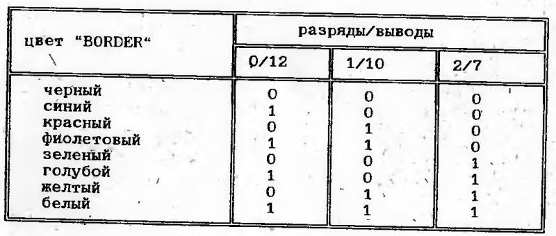

    Почитав литературу, выяснил что без ОЗУ ПЗУ и ЦП на экране отсутствует квадрат("paper") т.е. отображается только фоновый цвет (он же "Border",он же бордюр). Цвет формируется тремя разрядами "0","1"и"2" формируемыми на выводах 12,10,7/ТМ9 соответственно.Судя по таблице(см вложение) чтоб получить белый цвет, на всех разрядах должны быть лог "1",но т.к. у меня цвет жёлтый то разряд "0" у меня имеет лог "0". Отсюда вывод: либо дохлая тм9, либо обрыв дорджки (непропай). Сегодня проверю (сейчас я на работе).О результатах отпишусь.
