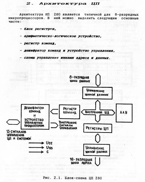

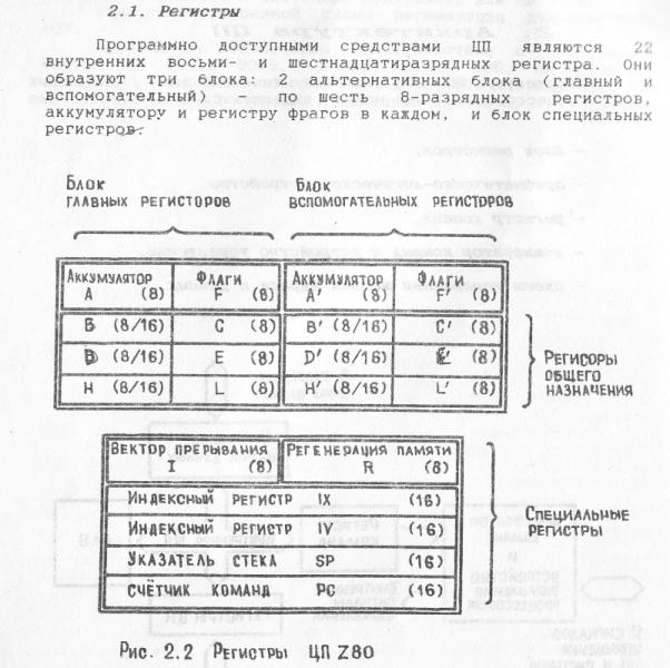

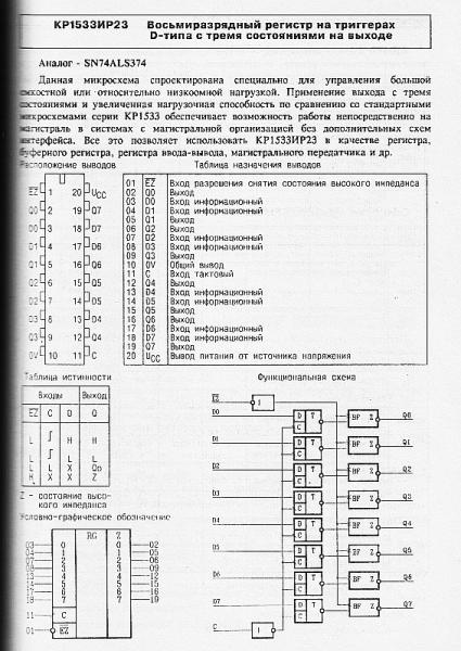

    Wink Регистры на пальцах
    Регистры.... я бы рекомендовал изучить микросхему К155ИР23 (155 или 555 или 1533)
    Она как-раз то восьми-разрядный регистр защёлка. На ней можно сделать порт вывода для спекртума и... например управлять 8-ю светодиодами из простого бейсика.. и заодно поизучать на физическом уровне.
ID:	29164   Нажмите на изображение для увеличения.
