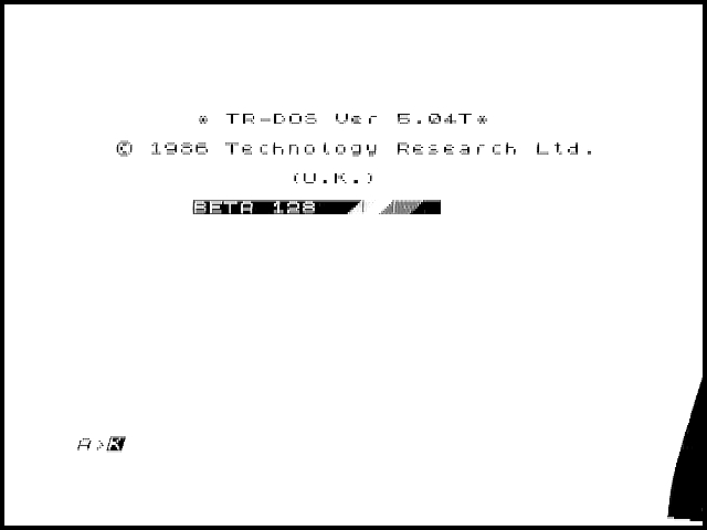

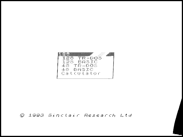

    Настроил через Fly 2000 TV

    Более менее.
    Уровень видео сигнала дико завален .
