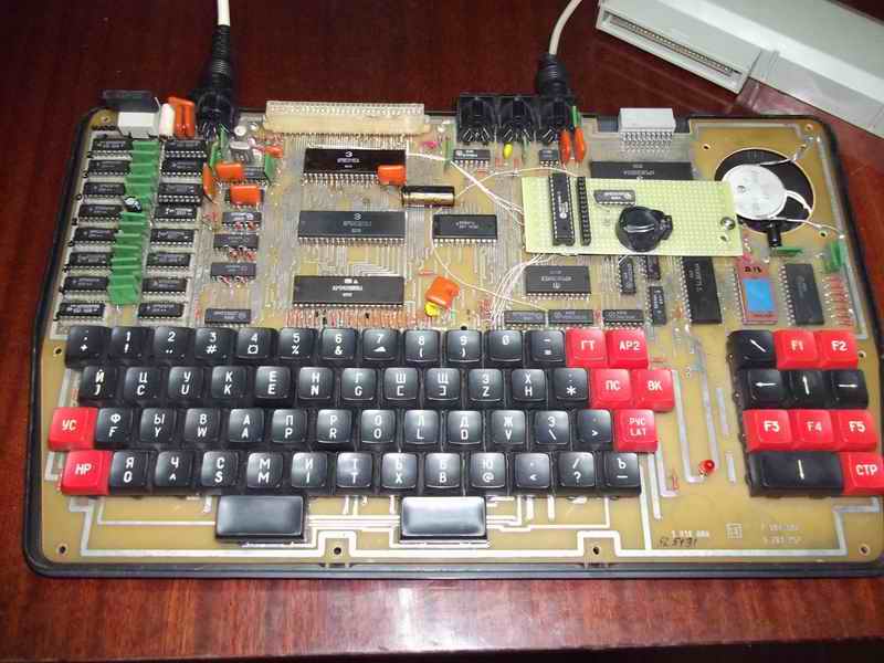

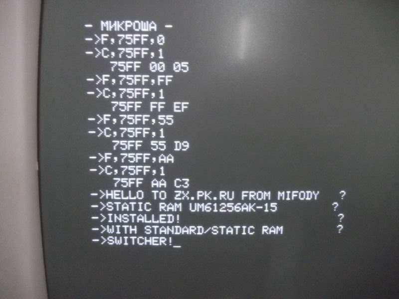

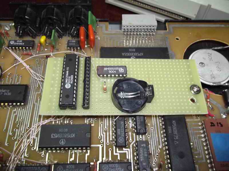

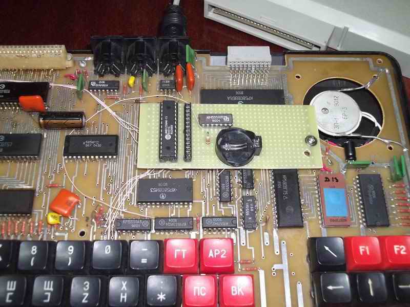

    Наконец то закончил Микрошу.. За это время было много чего сделано для неё. Сначала я занялся восстановлением стандартной памяти. Хотелось оставить всё, как было, то есть РУ6. Я забадался их перепаивать с места на место и для удобства впаял цанговые панельки. Оказалось, что из 6 имевшихся у меня в запасе РУ6 все с битыми ячейками. В итоге я поехал в Ростов и купил 16 новеньких РУшек, после чего проблемы с памятью исчезли. Собрал платку со статической памятью. На ЛЛ1 собрана переключалка памяти стандартная/статическая. На фото временно запаян проводок на землю, что включает статику. Чтоб включить стандартную память, проводок нужно разомкнуть от земли. Как буду собирать корпус, поставлю кнопку с фиксацией.. Батарейку пробовал ставить, память сохраняется при выключении компа, по крайней мере по адресам 0h-75FFh. После выполнения F,75FF,0, выключении питания и последующем его включении C,75FF,1 проходит без ошибок. Но ток потребления у этой микрухи в дежурном режиме 3,5мА, что для батарейки дофига. Надо будет достать и попробовать какую нибудь LV версию. Для этого предусмотрел на всякий случай широкую панельку. У них должно быть значительно меньше протребление.
    В общем всё получилось. Ещё раз спасибо всем, кто участвовал и помогал советами..
    ЗЫ. Только что попробовал F,75FF,55, выключил-включил. На статике с батарейкой портится нулевой адрес. Записывается 00. Вот поэтому в первом случае ошибок не было.. Фиг знает.. Может так и должно быть...(((

    Mifody, если хочешь сохранять, примени нечто вроде DS1230.Они с встроенной батарейкой, а есть еще типа M48T35Y-70PCI, они не только с батарейкой, но еще и с часами реального времени, а это дополнительный интерес.
    15.02.2009
    Зерноград
    568
    10 сообщений
    Да не.. Не особо то нужно. Просто было интересно, будет память сохраняться или нет.. У неё то по идее при выключении питания на ногах CE и WE активные уровни получаются. Должен вобще мусор всякий писАться. А оно ещё даже что то сохраняет.. Ну, единственное, нулевой адрес портиться..
