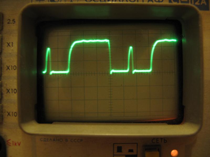

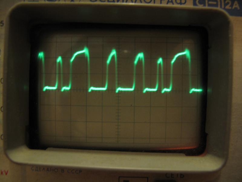

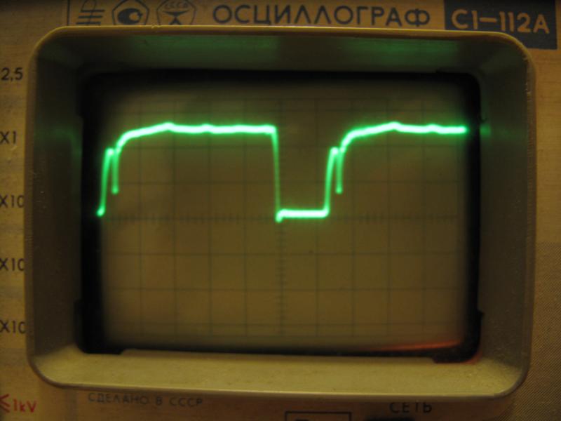

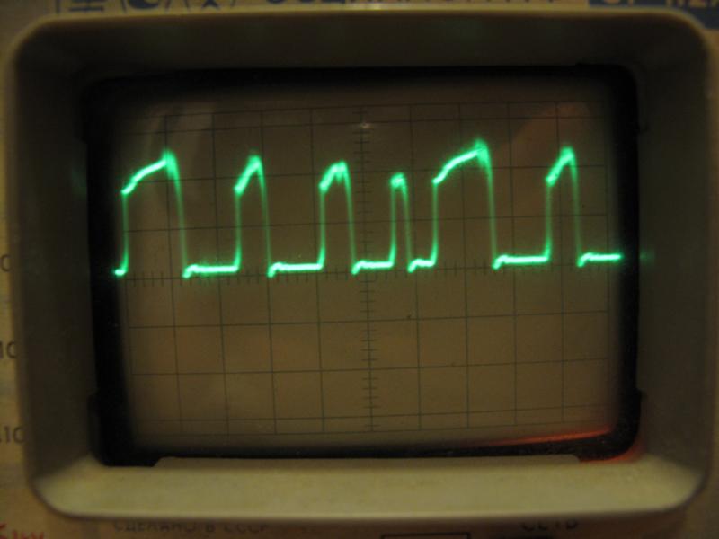

    Восстановливаю клон ПЛМ-автоматика, который работал лет 15-20 назад, а после этого долго лежал без дела.
    Подключаю к монитору через zx-kit 001. При вытащенной ПЗУ нет матраса. Вместо него в экранной области мелькают разноцветные горизонтальные полоски длинной ок. 8 пикселей, высотой пиксель (на вскидку). Бордюр нормальный.
    Ниже привёл осциллограммы на ножках РУ5, развертка 0.5 мкс. Пины указаны в названии файлов. MREQ -- это нога 19 CPU.
    Где-то здесь на форуме приводили совсем другие сигналы RAS\CAS -- ровные прямоугольники, частота 3.5 МГц.
    Подскажите, сигналы ненормальные, или это особенность ПЛМ-автоматики? Если не особенность, то в какую сторону нужно копать? Ещё буду благодарен, если кто-нибудь подробно объяснит, как в ПЛМ-автоматике генерируются эти сигналы.

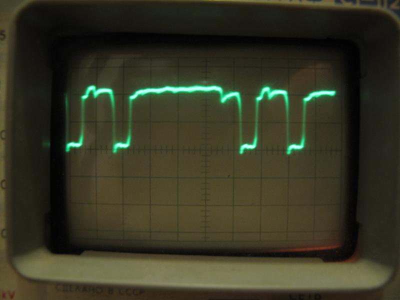

    Да, хочу добавить, что пробовал два разных z80, картина не меняется. Напряжение на процессоре 4.81B.
    На шине данных такая картина (пины в названии файлов).

    Осциллограммы нужны с той линейки памяти, что относится к видеопамяти, у вас осциллограммы на второй линейке, в принципе похоже на правду, там все сигналы то почти напрямую с проца идут.
    Посмотрите еще что с сигналом CSTV ( DD10 11 нога )
    Это конечно если схема соответствует по обозначениям.
    Если там есть 155РЕ3 , то желательно проверить прошивку, не испортилась ли она за эти годы.

    MV1971, понятно. То есть для основной памяти такой вид RAS, CAS и WE нормальный? А прямоугольник 3.5 МГц должен быть на RAS и CAS видеопамяти?
    CSTV посмотрю. Что примерно там должно быть?
    Примерно так
