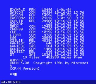

    Попробовал на "Океане-240" под CP/M 2.2 - такая же картина, BASCOM просто запускается и выходит без приглашения, часть утилит запускается (линкер и еще что-то).
    Скомпилированный пример из дистрибутива запускается и даже лезет на диск B: с целью открыть файл. В общем, нужно разбираться.

    axe_chita помог советами по доработке исходника, и вот обновленные вложения по ссылке.
    Каким образом файл из пункта № 3 можно проверить на «Океане-240»?
    Исполняемый файл добавляется, но не запускается. При этом на «Корвете» работает.
    Последний раз редактировалось yevrowl; 20.10.2025 в 06:10. Причина: Ссылка на скачивание Brain Teaser

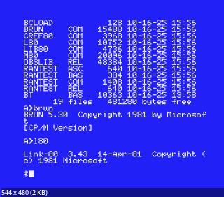

    139 сообщений
    Похоже, система его не находит. Возможно, образ дискеты имеет какие-то проблемы - имена файлов должны содержать заглавные буквы, например.
    Я перенес файл в эмулятор через RS-232, запускается:
    Этот пользователь поблагодарил tnt23 за это полезное сообщение:
    yevrowl(19.10.2025)

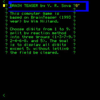

    Произвёл косметическую правку и обновил вложения в сообщении. Теперь, полагаю, финальная версия Brain Teaser для «Корвет».
