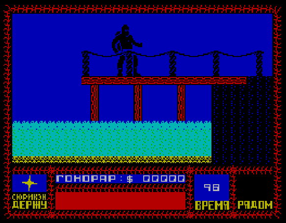

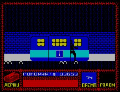

    SABOTEUR :
    - массовый багофикс
    - добавлена возможность кидать предметы вниз под углом - пробел + вниз (а я и не знал, что там так можно было ), так что теперь можно убивать собак
    - время перезарядки пушек зависит от уровня сложности
    качать можно отсюда:
    https://github.com/atsiperman/Korvet...r/SABOTEUR.kdi
    Не выдержал таки, добавил музыку на экране меню.
    + фикс нескольких багов

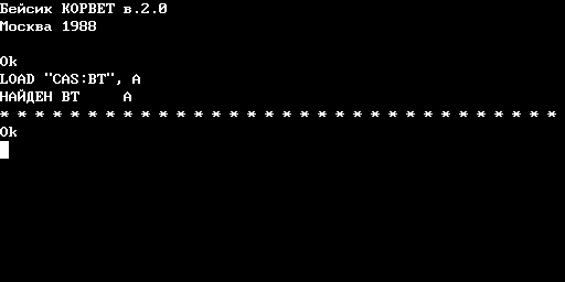

    Загружается так:
    LOAD "CAS:BT", A, R
    После чего запускается считывание с виртуальной магнитофонной ленты:

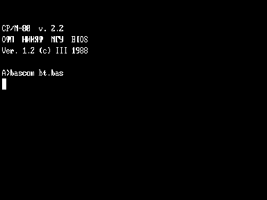

    Попробуйте Microsoft BASCOM v5
    Спасибо, попробовал, но ничего не выходит. Инструкция не помогает — https://sysadminmosaic.ru/msx/basic_...basic_compiler

    Вы точно по инструкции пробовали? По ссылке совсем не такой синтаксис вызова, как на вашем скрине.
    Итак, после того, как Вы распаковали архив с Бейсиком на диск MSX, и туда же поместили линковщик L80.COM — нужно загрузиться в MSX−DOS. Затем, имея подготовленный пример программы на Бейсике EXAMPLE.BAS в ASCII-формате (чтобы из MSX-BASIC-а сохранить программу в виде ASCII текста, нужно подать команду SAVE«EXAMPLE.BAS»,A), загрузить BASCOM. Появится приглашение в виде звездочки. Синтаксис команд подобен таковому ассемблера M80 — то есть, в данном примере, можно ввести:*EXAMPLE=EXAMPLE.BAS/C/ZВ результате программа на Бейсике EXAMPLE.BAS будет транслирована в объектный код с именем файла EXAMPLE.REL и осуществлен возврат в операционную систему. Ключ /Z означает, что будет генерироваться машинный код для Z80, а не i8080. Ключ /C означает, что будет допустим текст программы на Бейсике без нумерации строк.
    И по инструкции и так, как на скриншоте. BasCom по ссылке, похоже, не работает ни под ОС в эмуляторе Корвет, ни под MSX-DOS. Пробовал также MBasic с BasCom предыдущей версии — там уйма ошибок с несовместимостью исходного кода.

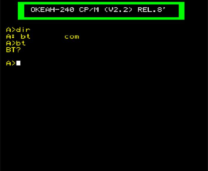

    Попробовал на "Океане-240" под CP/M 2.2 - такая же картина, BASCOM просто запускается и выходит без приглашения, часть утилит запускается (линкер и еще что-то).
    Скомпилированный пример из дистрибутива запускается и даже лезет на диск B: с целью открыть файл. В общем, нужно разбираться.

    axe_chita помог советами по доработке исходника, и вот обновленные вложения по ссылке.
    Каким образом файл из пункта № 3 можно проверить на «Океане-240»?
    Исполняемый файл добавляется, но не запускается. При этом на «Корвете» работает.
