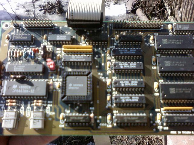

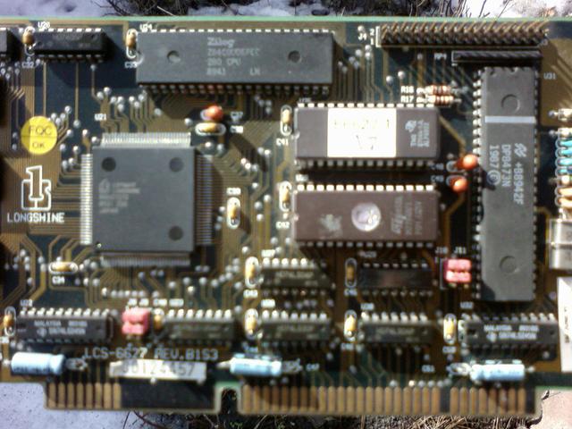

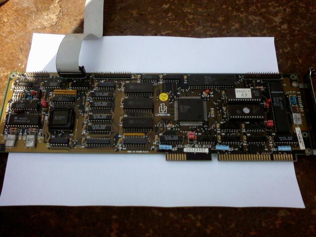

    По умолчанию Помогите опознать платы
    Попались две платы. Помогите опознать от чего они, можно ли их где-то
    применить
    Фото первой платы:
ID:	25674   Нажмите на изображение для увеличения.
ID:	25675   Нажмите на изображение для увеличения.

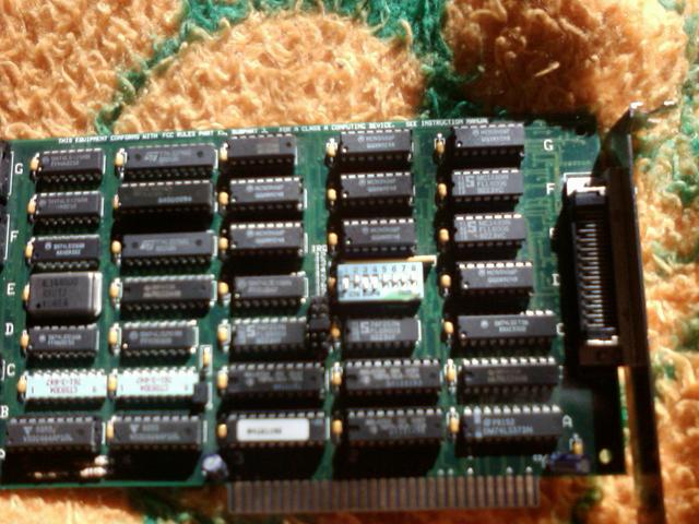

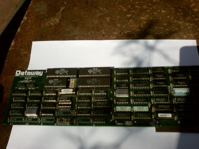

    Фото второй платы:
ID:	25677   Нажмите на изображение для увеличения.
ID:	25678   Нажмите на изображение для увеличения.

    Похожие платы у меня были для 386sx25 - для подключения МФМ и Scsi древних хардов. Они были выполнены на Z80- 6 Мгц.

    Первое: контроллер mfm винта и флопи диска
    примерно такое http://th99.dyndns.org/c/I-L/20277.htm
    второе - слишком плохая фото, невозможно различить надписи.
    предположу, что scsi, по разъему, хотя может оказаться и какой-нибудь мультипортовкой.

    все же хотелось бы нормальные фото второй платы, может что-то интересное.
    вообще восьмибитки в виду редкости могут стоить вполне заметных денег.

    Первая плата.
    Надпись на плате:
    Longshine
    LCS-6627 REV.B1S3
    Процессоры:
    ZILOG
    Z0840006PEC
    Z80 CPU
    8961 LH
    LSIT6617
    Longshine
    Вторая плата.
    Надпись в левом верхнем углу:
    Gateway
    communications, inc
    WNIM - Z80
    82200094-04
    Надпись над микросхемами (3 фото)
    This equipment conforms with FCC rules part 15, subpart J. For a class A computing device.
    Все! На разьеме нет никаких надписей, на хроме не видно, что она там была. Может просто наклейка, которая со временем отпала. На обороте платы никаких надписей.
    Процессоры:
    -две штуки
    ZILOG
    Z0853006ЗPSC
    SCC 1981
    9304 16
    -по одному:
    ZILOG
    Z0843006ЗPSC
    Z80 CTC
    9245 90
    ZILOG
    Z0840006PSC
    Z80 CPU
    9241 FW

    мнения разделились:
    мембер фантома считает, что это мультипортовка на 4 кома: http://www.phantom.sannata.ru/forum/...761&a=do_print
    зарубежный поставщик барахла, что это скази:
    http://www.labx.com/v2/spiderdealer2...m?LVid=8257606
    все же думаю, что мультипортовка, на скази оно не слишком похоже.
    так что можно разбирать на запчасти.
