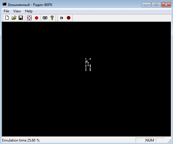

  10. #60
    17.07.2013
    г. Курган
    2,036
    124
    172
    122 сообщений
    Выправил все, но КС в двух строчках не сходятся с журнальными.
    В строке 2140 должна быть сумма 6763, а в строке 21А0 - САВ5.
    Орфографию не правил пока.
