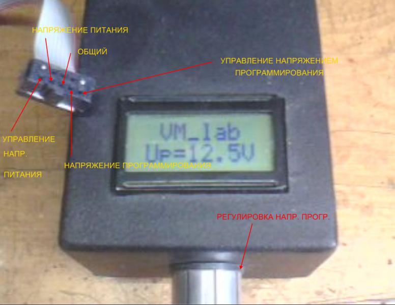

    подумал, а не забабахать ли мне программатор. Сегодня откопал у себя блок питания для программатора, который зделал еще лет пять назад.
    Если на ноге управления напряжением программирования ноль, то напряжение программирования - +5В, если единица, то напряжение соответствует индикатору. Причем это напряжение не на выходе блока питания, а то , что на ноге напр.прогр. ПЗУ. Если на ноге управлением питания ноль, то ОЗУ запитывается от +5В. Если единица, то напряжение питания ПЗУ повышается до +6В.
    Я с этим БП шил все ПЗУ с ультрафиолетовым стиранием которые у меня есть.

    Схему спаял. Получилось соединить программатор с компом через разъем IDC26. Без дополнительного блока питания. Напряжение программирования получаю из 5 вольт с МС34063, а напряжение питания программируемой микросхемы с LM317.Вот только в связи с тем, что на РК86 мало памяти (27С512 придется писать в 4 приема), софт напишу на Орион-128 REV512.

    Кусок схемы преобразователя покажешь? Какие операционники применил, греются сильно?

    gdv2002, Преобразователь для Vpp от Willem
    http://zx-pk.ru/showpost.php?p=616132&postcount=506
    А для питания программируемой микросхемы нужно 5в. А в режиме программирования 6.5в. И вот тут пока затык. Быстро начинает греться. Но я все равно победю это дело. На плате компа 5.0в, а на программаторе через шлейф уже 4.8в. Через диод еще падение.
