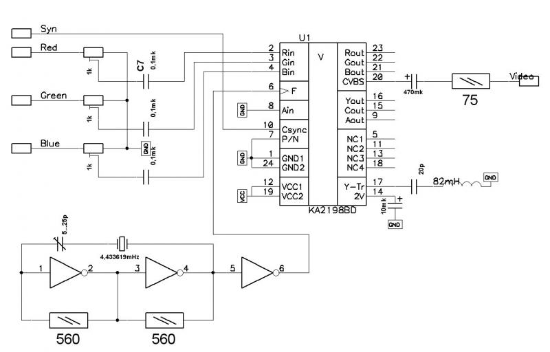

    Кварц если быть совсем точным 4.433619Mhz , выходные сигналы с пента не мешало бы проверить, сигналы я у себя подавал через подстроечники.
    7 ногу соньки на землю кинул?

    Кварц - он самый. 7-я для выбора - на земле. Все правильно. Сверял дважды, сопли, монтаж, схему... Запаиваю подстроечники, надеюсь поможет...

    Не было зеленого. Перерезал дорожку до резистора, а не после. Восстановил, цвета четкие, микруха KA2198BD. Поставил на входе подстроечники. Именно они и ограничили, скорее всего импульсы. Скорее всего шпарило 5 вольт, а для микрухи это критично. Попробовал цвета в бейсике - все прекрасно. Даже не верится!!!
    Немного волнит на переходах из одного цвета в другой. Но мало заметно.
    Всем спасибо, эксперимент удачный! Так что Самсунг рулит ;-)
    А Сонька показывает пять секунд, три сбоя, снова 5 секунд... Странно, да и ладно.

    Попросили выложить схему на KA2198BD, которая работает. Выкладываю, да простит модератор за небольшой оффтопик
    По схеме... Забыл написать на ней, микросхема генератора 555ЛН1, либо можно попробовать другие (у меня стоит 74HC04 в SMD). Конденсатор в генераторе не обязательно подстроечный, можно постоянным заменить, примерно пик на 15, но все же лучше поставить (развести хотя бы). Еще что. У меня как-то без проблем микруха завелась без дросселя и конденсатора в 17-м выводе. Но также - посоветую развести хотя бы их. Дроссель мотал на мелком феррите от китайских блоков питания, (стоят на -5 вольт и на дежурке). Если не ошибаюсь - витков 50 проводом 0,08. Готовый - сложно найти. Надо 82mH. Надеюсь, не нужно обучать, как его мотать и мерять?
    Если аудио-буфер нужен - отключите вывод 8 от GND.
    Вроде бы все.
    Не знаю как у вас, а у меня работает
    Вообще, вся эта схема есть в даташите на KA2198BD. Я лишь добавил подстроечники и генератор. Все остальное - не используется.
