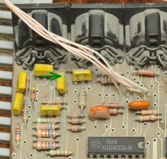

  2. #42
    13.08.2007
    Ангарск
    39
    На картинке отметил транзистор, с эмиттера которого берётся полный ч/б-видеосигнал, через резистор 50-100 ом. Посмотрите схему KAY-128, которую я упоминал - там такая же схема видеовыхода. Интересно, что этот выход есть, но никуда не выведен.
    Сравнил обратную сторону платы - отличий нет. Только у меня имеются заводские доработки - вместо диодов и регистра, с которых идут сигналы на клаву, у меня стоит ЛП9 - враскоряку, с перемычками, и для этого же используются ещё лишние эл-ты ЛН2. Также, у меня изначально стоит кварц на 14 Мгц, а плата, судя по Вашим фоткам, разведена на 16 Мгц, поэтому у меня много перерезок и перемычек в районе счётчиков (только сейчас понял, зачем они )
    А ещё я в юности похерил много дорожек, выпаивая сгоревший Z80, поэтому смотреть там особо не на что. А вот Вас я попрошу - в свободное время почистить получше плату от пыли и хоррошо заснять её со всех сторон, с вынутой музыкалкой (а то у меня она впаяна). Хочу срисовать плату в Sprint Layout, один к одному, для полной реставрации компа (контроллер TR-DOS я уже срисовал, так что рука набита ).
    Инструкцию я, конечно же, отсканирую, но чуть попозже. Хочу сделать страничку по нашему общему клону. А инструкция представляет чисто исторический интерес, никаких полезных сведений там нет, кроме, разве что, распаек разъёмов...
    Я там же взял, правда без резюка
    По схеме кая там на 33 резюк должен, а на этой плате его нет, только на землю резюк стоит.

    В общем запустил я BDI
    Была сдохшая лишь одна ВГ93.
    Дисковод на 5,25 тоже сдохшим оказался.
    Подключил 3,5 заклеил окошко определения плотности на дискетте и диск нормально отформатировался.
    Теперь надо разобраться как на этот диск записать образы дисков с PC.
