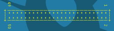

    По ходу какая-то странная нумерация на разъеме расширения , кто знает если что поправте:
    если нормально смотреть на комп (не вверx ногами, или что там у него), то будет как на рисунке?
  7. #16
  8. #17
    11.02.2005
    3,789
    Угу .
  9. #18
    Wowik
    Японцы....
