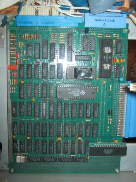

    По умолчанию Подскажите, где взять РТ11 для Скорпиона
    Подскажите, где взять РТ11 и что с ней делать

    РТ4 - то же самое, токо на выходы надо повесить резисторы 10кОм к +5В. Можешь попробовать обратиться к КоЕ, у него наверняка остались лишние чистые, и программатор у него есть

    Если я не ошибаюсь, эта микросхема учавствует в работе контроллера дисковода, а именно в ФАПЧ?

    Alex Clap, да, ты не ошибаешся

    Не забываем пользоваться поиском, поиск по ключевым словам "Scorpion РТ11" как минимум находит нужную вам тему:
    Можно заменить на GAL/ATF, которые в принципе еще можно найти, подробнее тут.
