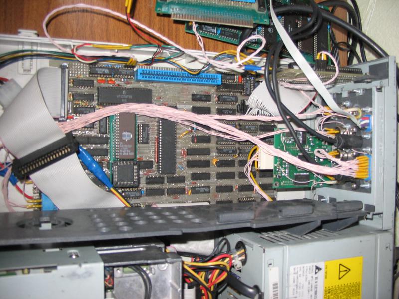

Тьфу! Точно,проц то рядом,это ПЗУ.Да,но зачем ей радиатор,они вроде не греются??

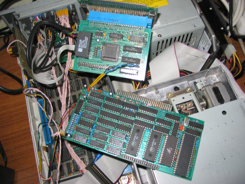

Наконец то мне удалось купить память для ремонта расширителя GS, взялся за паяльник, заодно решил пофоткать внутренности моего "самолета"

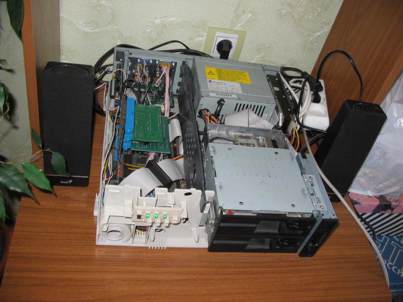

Первое фото, вид раскрытого корпуса; из верхнего слота расширителя ZXBUS (скорпионовского) изъята GS. Два других слота заняты соответственно, ZXMC и SMUC v2. Кстати, корпус очень удобен, собирается и разирается без единого болта, все на защелках, отвертка вообще не нужна; цельностырен с работы, т.к. там был не при делах

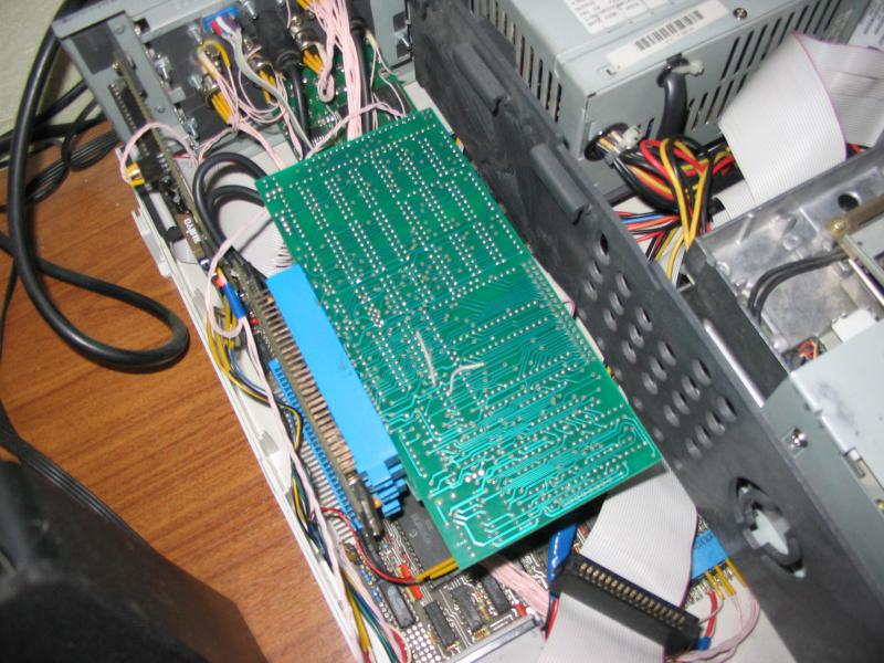

Второе. Вытащил расширитель ZXBUS из основной платы. Желтый Скорпион Турбо собственной персоной, в исполнении серого цвета. Видим ВГ, проц, ПрофПЗУ, справа VGA и рядом вертикально TSFM. На монтажных полях сделаны доработки: 4 дисковода, Турбо ВГ, блокиратор 1FFD, рядом с которым турбо Альтера, любезно подаренная LVD (Вадер, спасибо огромное!!!)
Третья. GS (вся на импортной комплектухе). Смук второй версии с часиками Dallas.
Четвертая. Так все выглядит на завершающем этапе сборки. Осталось только крышку закрыть.

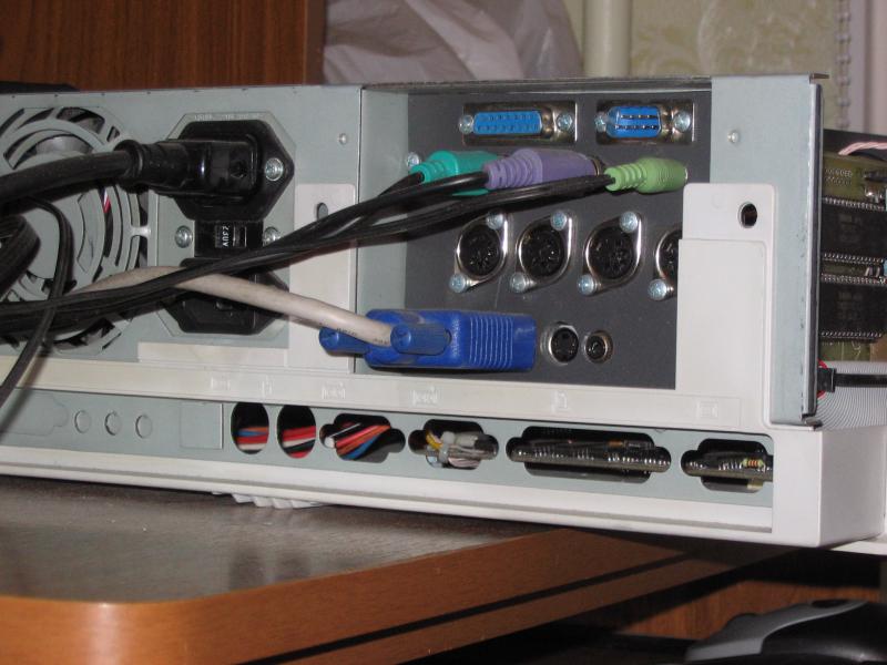

Пятая. Вид задней планки с разъемами. Вообще, коммутация, это, наверное, самое геморное во всей сборке любого спектрума. Ибо провода паять приходится в большом количестве, что выматывает просто
Разъемы ZX клавиатуры, RS232, PS/2 Клава+мышь, звук, ТВ, джойстики, магнитофон и ниже выходы с платки VGA кодера.

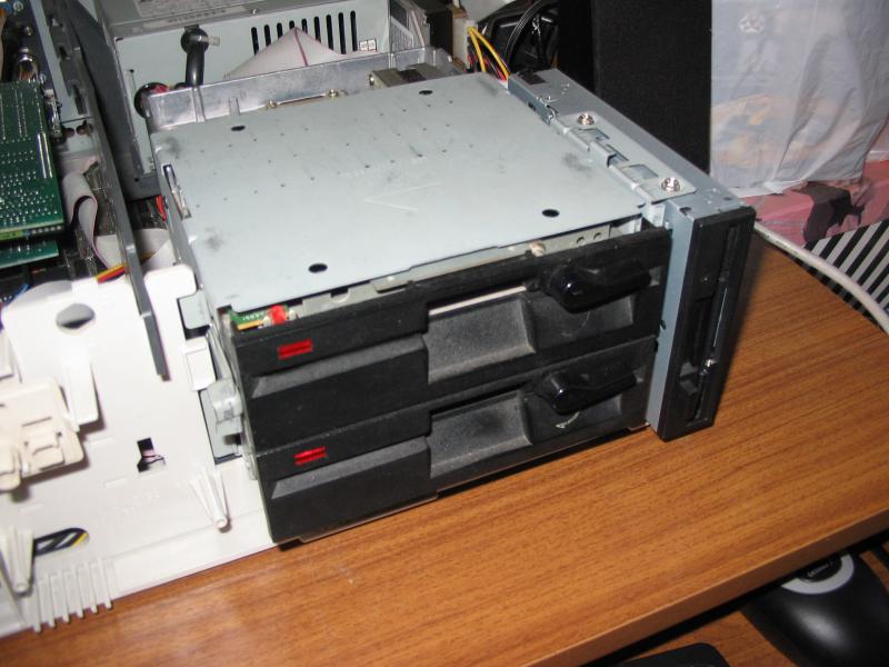

Шестое фото. Дисководы. Два пятидюймовых TEAC, размещены в одном металлическом "боксе", который фиксится защелками, если возникла надобность, снимаются за пару секунд. 3.5 флопик Sony, тоже в своего рода коробочке, вытаскивается так же одним движением.

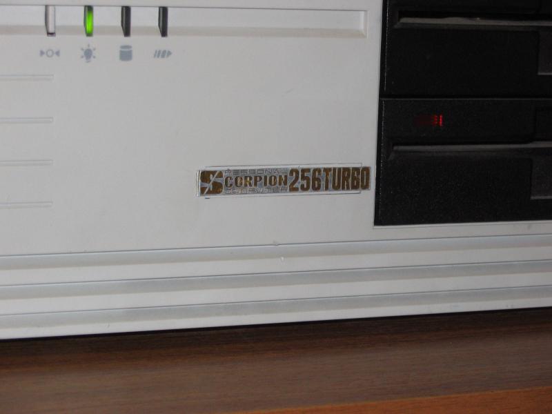

Седьмое. Родной шильдик. Scorpion ZS Turbo. Чтобы все видели, что это не писюк какой-нибудь!!!

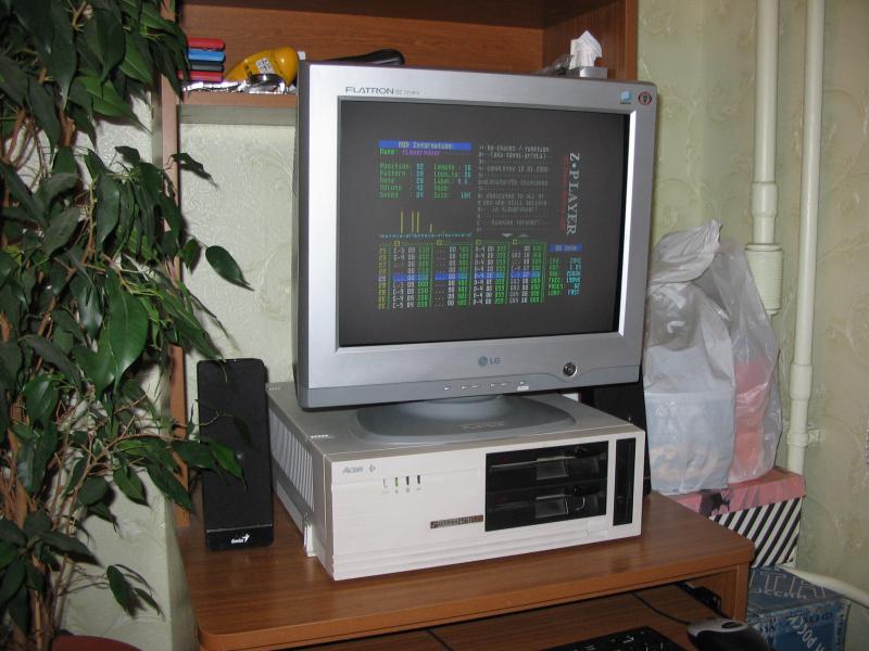

Восьмое. GS играет. Все собрано, защелкнуто. Монитор LG, пашет на 100Гц, благодаря чему имеем плавность интовых эффектов (а мы то знаем, как это важно!) и при этом отсутствие мерцания. Колонки Гениус, ниче так... возможно, потом куплю что-нибудь побасистее.
Девятое. Смотрим всем известную демку We Are Alive, котоая, кстати, без бубна на Скорпионе работать не должна; но у меня ведь бликировка 1FFD сделанаЧего всем скорпионщикам и рекомендую.

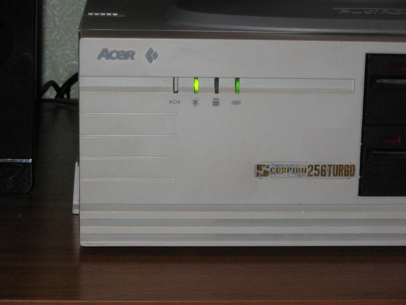

Десятое. Ну и, напоследок. Световая индикация с кнопкой. Кнопка включает блокировку 1FFD, далее светодиоды питания, активности HDD и индикация отключенного 1FFD.
PS: Все платы расширения собраны самолично. В целом комп собирался более двух лет, задержек было много и по разным причинам. Сегодня, наконец то сборка завершенаВсе идеи реализованы.
PPS: Не подскажете, как аккуратно удалить надпись Acer с передней панели, чтобы как будто её там и не было стало?
