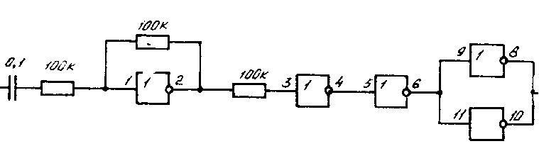

    мда у нас это елитан или екитс ру
    ---------- Post added at 01:51 ---------- Previous post was at 01:48 ----------
    sergey2b, схему в студию

    BYTEMAN, микруху достал бум пробывать.

    Totem, у меня эта схема на Скорпе зелёном заместо родной 561ЛН* (что там стоит не помню) всё работает просто ИДЕАЛЬНО.

    вчера успешно подключился по скарту
    теперь будем решать по загрузке .
    http://ci5.speccy.cz/files/plus2sch.png
    схема несколько упрошенная
    в упор не вижу входа с гнезда.
    комп дома физически глянуть не могу на платку
    есть владельцы +2 grey успешно грузившиеся через штатный разьем?
    Или подпаиваться к мафону?
    монтажка +2 iss3 вообще существует?

    схема вот такая стоит 561ЛН1

    LM311 это аналог к544са3 ?
    Ноги совпадают у них?

    гы на +2 ноги с аудио разьема спаяны вместе
    входа там нет

    на спектруме +2 (Серый) без проблемм грузятся игры через этот адаптер
    и iPod, на который закинул WAV файлы.
    На спектруме 48к (с резиновыми кнопкам) сначала не грузились, тоже мигал экран только тогда, когда вынимал кабель. Потом дошло что там штекер не тот, перепаял два провода и всё стало работать. Там моно вход, а если вставить стерео штекер, то у него нет контакта с массой.
    А на Spectrum+ у меня была другая проблемма, там пришлось поменять конденсатор C32 и всё заработало!
    Кстати у меня игры грузятся идеально только при выключеном эквалайзере.
    ---------- Post added at 22:43 ---------- Previous post was at 22:26 ----------
    на +2 и +3 нет аудио входа, там только выход.

    dejan84, угу в курсе уже
