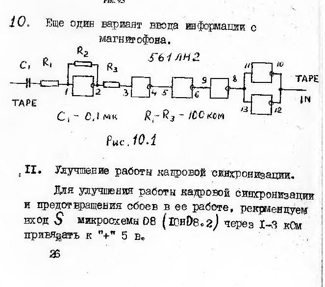

    пределал вчера на lm311n нашел 14 ногую, подпоялся к мафону
    +2 схватил -бордюр замигал. над к юле паяться.
    с 561лн1 засада не могу найти. Пробывал еще такую связку
    бук -муз центр-с наушников-+2 -на всю катушку звук, бордюр начинает мигать быстрее, но один фиг не схватывает.

    я паял в разрыв провода между PC и zx
    я вас обманул там 561лн2 извините что так получилось я пользуюсь импортными аналогами и покупал давно
    Вот я тоже это подумал прочитав сегодня тему. В профи 561лн2 (открытй коллектор) используется в ленточном компараторе.
