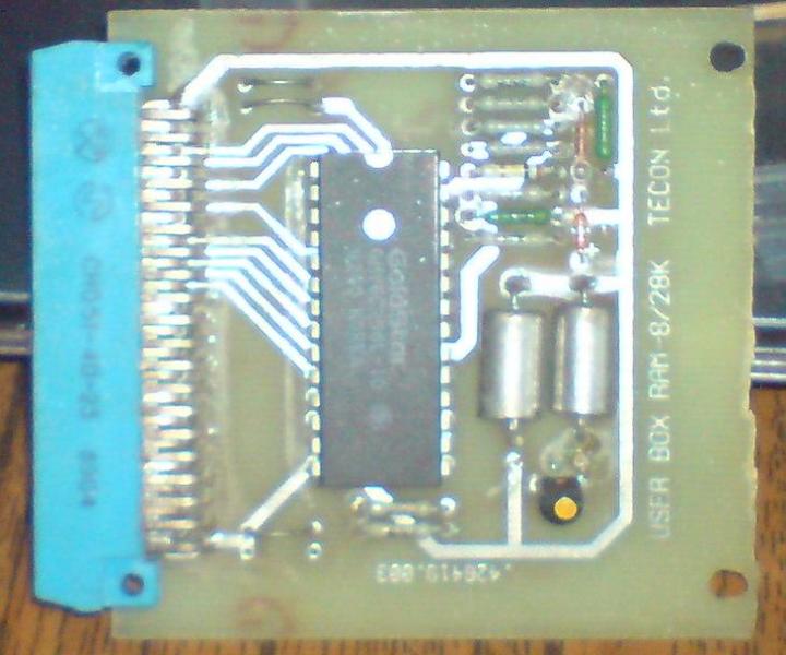

    По умолчанию Что это за штука такая?
    Прислали вместе с пентагоном 128. Хз что это
    Кто опознает?

    Evgeny Muchkin, похож на муз. сопроцессор, а что за микросхема? На фото плохо видно.

    Evgeny Muchkin, не видно маркировки микросхемы.... Может быть, статика какая....

    случайно не тененовое ОЗУ на статике?
    Что за микроклоп?

    Goldstar GM76C256L-10
    Что озу то это понятно. Только вот что с ним делать?

    Возможно плата произведена данной фирмой?!
    О том, что из себя представляет эта плата, написано на самой плате. А вот более детальную информацию можно было бы получить по пентагону, вместе с которым ее прислали. Наверняка на нем есть ответный разъем для этого модуля. Можно посмотреть, куда этот разъм подключается на плате...
    P.S. На верняка обычное теневое озу.

    А для чего она нужнa?
    Например, Real Commander залил туда, поставил батарейку (буковка L - Low Power), и у тебя он теперь там будет сидеть пока батарейка не сдохнет Выводишь кнопочку, чтобы у тебя спек туды ресетился, и всё, не надо каждый раз с диска подгружать коммандер.

    198 сообщений
    Тока места для батарейки я на этой штуке не вижу... :-/
