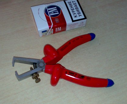

  9. #38
    07.03.2011
    Павловский-Посад
    64
    А я вот такой зачисткой пользуюсь.
    Один раз настроил и всё ок. изоляцию снимает провода на месте.
