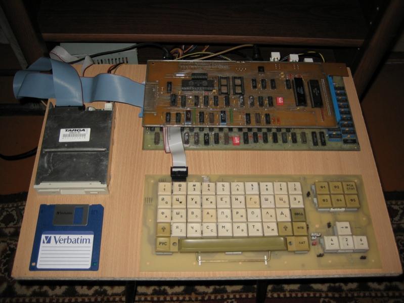

    Здравствуйте, откопал я из сарая свой старый компьютер Профи v3-2, я его собирал в 1994 г. Лепил я на него цвет, и палитру, сейчас я весь этот так называемый "огород" из проводов отпаял( имею ввиду цвет и палитру в расширенном режиме) и решил сделать заводской вид, чтоб всё было аккуратно и стыковалось на разьёмах, так как делать из синклера IBM PC не вижу смысла, а вот и фото моего профи http://foto.mail.ru/mail/386cpu/24/, правда корпус ещё не сделал, но ничего скоро сделаю сделал на днях клавиатуру на герконах (клавиши от ЕС 1840) см. фото, правда наклеек на клавиатуру ещё нет, собираюсь их на принтере напечатать. и стыкуется она с платой плоским кабелем, на разъмах без всяких паек (как в PC), на ней же сделана клавиша сброса и светодиод (сеть) для удобства, чтобы не лепить отдельные провода и кнопки, где то на корпусе. Программы и игры буду загружать с 3.5 FDD осталось 10 дискет, а также переводить с эмулятора на PC через Tape In через TDCOPY в TR DOS, с помощью конвертера который преобразует TZX в Sound, правда долго ждатьпока каждый файл загрузится, но других способов перевода TZX в TR DOS я пока не знаю

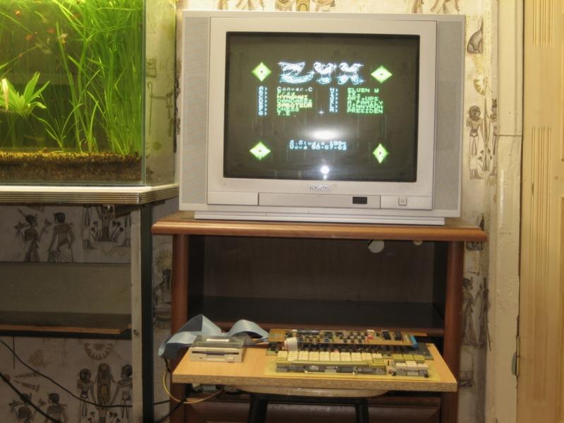

    Позже попробую эти образы, с помощью ZX Studio, а сейчас пока займусь изготовлением корпуса. Хочу сделать монолит, т.е. клавиатура, платы, и 2 FDD 3.5 + миниатюрный импульсный БП , а сверху ставить маленький чёрнобелый телевизор в качестве дисплея

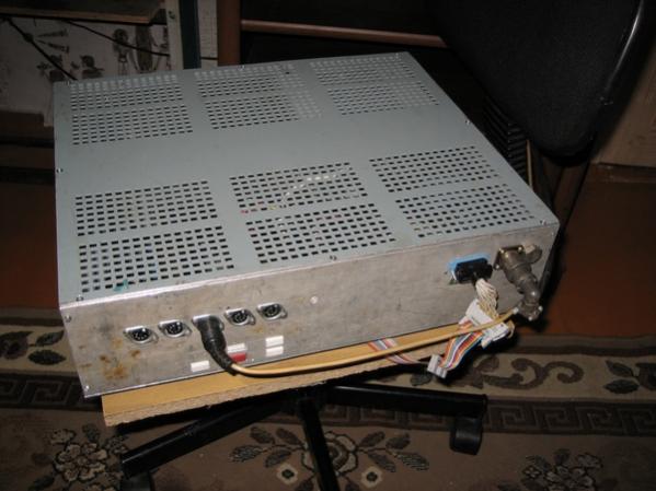

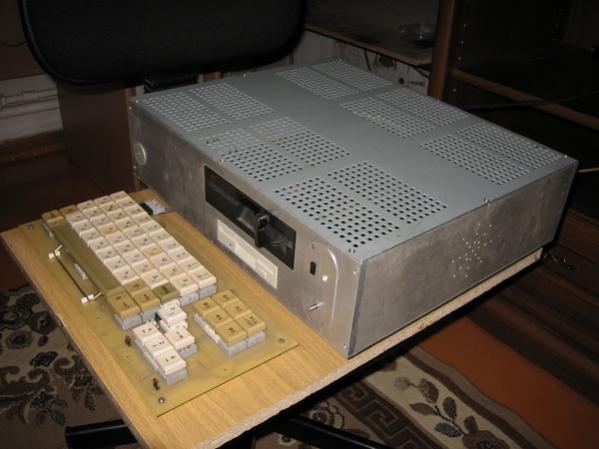

    Корпус я буду изготавливать из дюраллюминия, с последующей грунтовкой и покраской. БП будет также в этом корпусе, по однотактной схеме достаточно 20 Вт малых размеров. Гнёзда с платы компьютера будут сзади корпуса, включая и SystemBus напрямую, без всяких переходников. Там же сзади будет и сетевые гнёзда, одно стандартное под кабель от PC(с заземлением), а другое просто сетевая розетка для дисплея (для удобства)
Название:	ZX вид сзади.jpg
    Профи v 3-2 + 1xFDD 3.5(Teac),1хFDD 5.25(МС5311) 512kB Z80H, YM-2149F+ Герконовая клавиатура+аллюминиевый корпус+БП AT

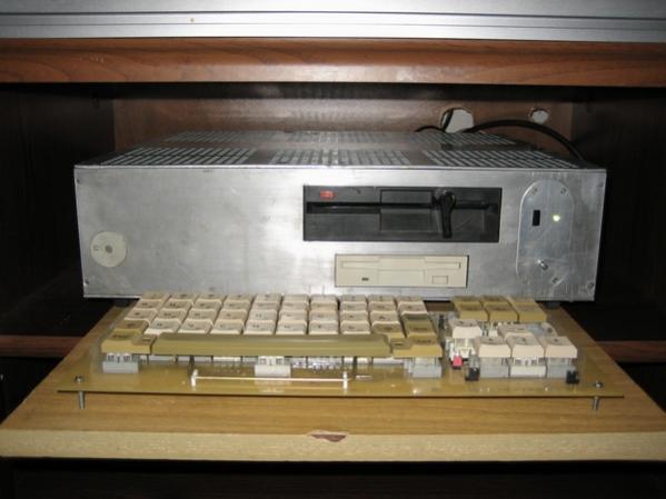

    23.02.2011
    пгт Безенчук, Самарская обл.
    Это мой реставрированный Профи V.3-2, всё стыкуется на разъёмах, в том числе и клавиатура
ID:	26525   Нажмите на изображение для увеличения.

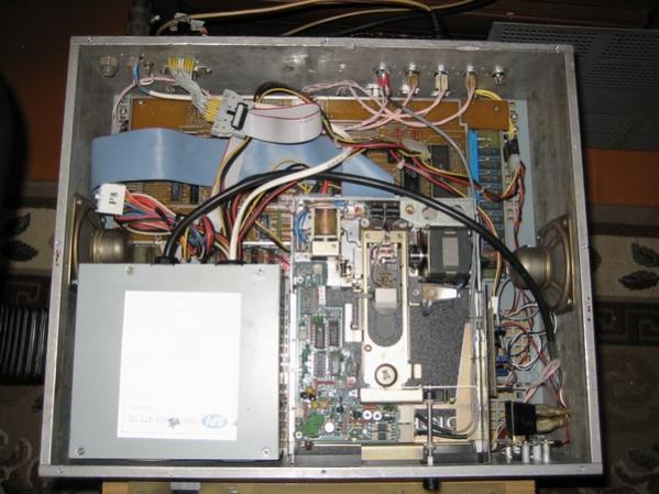

    23.02.2011
    Всё таки выкопал из сарая старый добрый самодельный корпус из толстого аллюминия и решил вернуть плату Профи на место в том числе и 5.25 дисковод МС 5311 см. фото. Благодаря программе ZX Studio удалось перенести игры с компа (TRD образы) на реальные дискеты TR DOS

    А что за платка справа от дисководов (на 4-м фото), звуковой усилок?
