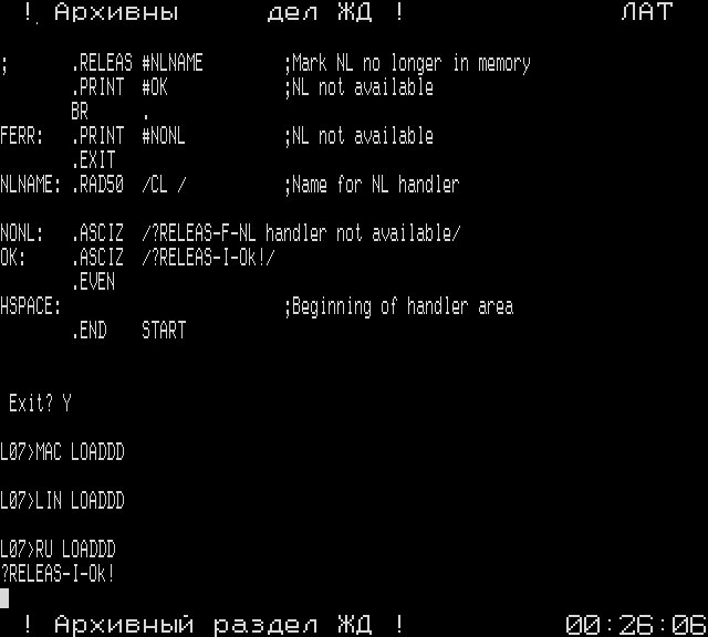

    часики появились на долю секунды но одновременно с .EXIT исчезли
    Значит, динамически загруженные с завершением программы выгружаются

    красота, да будут часики на экране ! @form про команду на выходе - я понял, мне наверное и то и то нужно
    @form > Начальный верхний адрес - это содержимое @#50 плюс 2.
    После вызова .FETCH, новый адрес вернется в R0
    Правильно или не очень )))
    - такой вариант часы запускает.
    START:  MOV     @#50,R0
            SUB     #2,@#R0
            .FETCH  @#R0,#NLNAME    ;Load NL handler
            BCS     FERR            ;Not available
    ; Use handler

  7. #1116
    30.08.2011
    Зеленоград
    7,161
    2,979
    374
    311 сообщений
    Только вот R0 не годится - любой другой регистр должен быть.
    .TITLE  RELEAS
            .MCALL  .FETCH,.RELEAS,.EXIT,.PRINT
    START:  MOV     @#50,R1
            ADD     #2, R1
            .FETCH  R1,#NLNAME      ;Load NL handler
    ; Use handler
    ;       .RELEAS #NLNAME         ;Mark NL no longer in memory
            .PRINT  #OK             ;NL not available
            BR      .
    FERR:   .PRINT  #NONL           ;NL not available
            .EXIT
    NLNAME: .RAD50  /CL /           ;Name for NL handler
    NONL:   .ASCIZ  /?RELEAS-F-NL handler not available/
    OK:     .ASCIZ  /?RELEAS-I-Ok!/
            .EVEN
    HSPACE:                         ;Beginning of handler area
            .END    START
    поправил в такой вид, часики подгружает и на выходе выгружает,
    получается .RELEAS можно не использовать? я его закомментил как видно.
  8. #1117
    27.05.2009
    СССР, Новосибирск
    5,850
    290
    234 сообщений
    30 Post(s)
    поправил
    Годится. Вместо ADD #2,R1 здесь можно использовать TST (R1)+ - это на слово короче.
    Он нужен только если тебе в рамках работы программы потребовалось освободить память от ранее .FETCHнутого драйвера. Специально вызывать его перед выходом не надо - он неявно сам выполнится когда потребуется.
