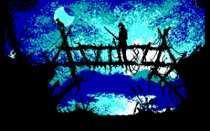

    Наткнулся на прикольную игу (прадедушку LIMBO).
    https://www.old-games.ru/game/2450.html
    Если на УКНЦ фон вывести допустим в планы 1,2 и заблокировать их, а синий цвет в палитре поменять на черный и рисовать в 3м плане, возможно ли добиться подобного эффекта?
