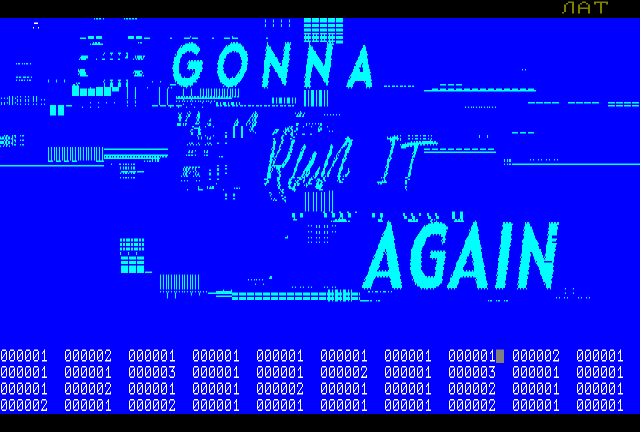

    Проверил, можно ли сыграть на УКНЦ что-то похожее на 25fps видео (а-ля https://youtu.be/MWdG413nNkI?t=150 и https://www.youtube.com/watch?v=8Q1vN51o-Dg) -- можно, но тормозят регистровый доступ к памяти + чтение диска через канал к ПП... генератор кода тоже не факт, что оптимален (я думаю, что о цветной картинке можно пока забыть, тогда в нем есть, что оптимизировать)
    Setting encoding fps of 25 which grants 80000 cycles per frame
    Average compiled video frame: 1477
    Maximum compiled video frame: 6011
    Least amount of remaining cycles per frame: 1
    Average disk I/O: 50 KB/s
    Maximum disk I/O: 175 KB/s

    ух ты! мультики!
    вот детишки будут рады )

    не так быстро картинка в четверть экрана, наверно, получится плавная, а с полным экраном пока тухло.
    а ты используй 10Х24 формат )
    детишкам всё равно! лишь бы мультики! )
    Лучше тогда задавить горизонтальное разрешение до 320 точек.
    можно читать с диска AZ через ЦП
