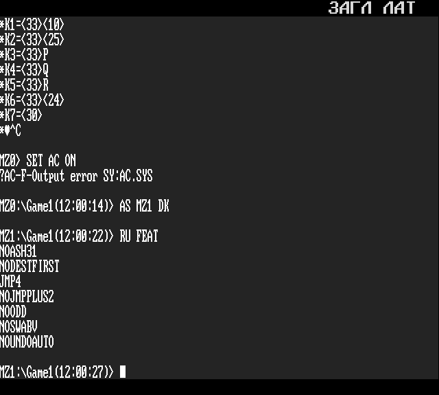

    Прогоните на УКНЦ кому не лень - мне муторно туда заливать пока С2 не починил
    Прога тестит поведение некоторых команд:
    • проверяет ASH на ошибку сдвига влево на 31. (был такой буг в J11)
    • проверяет порядок обработки при использовании регистра в источнике и автоинкремента того же регистра в приемнике
    • проверяет трапается JMP Rx по 4 или по 10
    • проверяет отрабатывается ли автоинкремент раньше перехода в JMP (Rx)+
    • трапается ли команда при словном обращении к нечетному адресу
    • сохраняет ли команда SWAB бит V
    • откатывает ли трап в 4 назад автоинкремент
    У меня на 11/83 результат такой:
    .RU FEAT
    NOASH31
    DESTFIRST
    NOJMP4
    NOJMPPLUS2
    ODD
    NOSWABV
    NOUNDOAUTO
    Навскидку предположу, что на УКНЦ нет ошибки ASH и обращение к нечетному адресу не трапает
    * проверяет ASH на ошибку сдвига влево на 31. (был такой буг в J11)
    * проверяет порядок обработки при использовании регистра в источнике и автоинкремента того же регистра в приемнике
    * проверяет трапается JMP Rx по 4 или по 10
    * проверяет отрабатывается ли автоинкремент раньше перехода в JMP (Rx)+
    * трапается ли команда при словном обращении к нечетному адресу
    * сохраняет ли команда SWAB бит V
    * откатывает ли трап в 4 назад автоинкремент

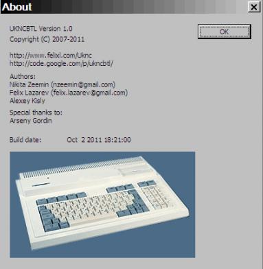

    Вот такую картинку выдал эмулятор, сборка я так понимаю самая последняя =)
ID:	29691   Нажмите на изображение для увеличения.
