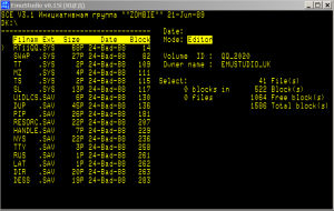

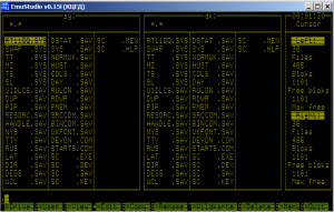

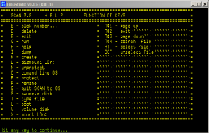

    В общем, единственное полезное применение аналога Командира Нортона при трехсекундной перерисовке экрана - это когда надо с большого диска (например, с DW) сделать выборку вразброс небольшого количества файлов. Например, скопировать на дискету минимальную систему для какого-то конкретного набора действий. Вот тогда, не торопясь, листаешь содержимое своего большого диска и отмечаешь те файлы, которые должны быть скопированы...
    @MiX для архива и всех форумчан публиковал\выкладывая Смирнова коммандер для КЦГД, на образе главный баг - там при загрузке монитор ругается на битость TT.SYS, но это можно фиксить при нужде сильной, я этого не делал, образ как есть в архиве лежит.
            " Smirnow Commander "
         Программа интерактивной работы пользователя .
              (C) Смирнов А. Ю.
                 ЛГУ 1990 г.
                -1-
        1. Назначение и условия применения.
    1.1. Программа "Smirnow Commander" ( кратко-"SC" ) предназначена  для об-
    легчения  работы  с  файлами  и  программами в  среде операционных систем
    RT11,FODOS,TSX и аналогичных, на ЭВМ "Электроника", "ДВК" подобно извест-
    ной  программной  оболочке  Нортона  для  IBM-совместимых   компъютеров .
    Для  работы с программой необходимо иметь плату контроллера цветного гра-
    фического  дисплея  КЦГД  ( или  контроллер символьного монитора КСМ ,для
    которого  существует  упрощенный  вариант  программы ), желательно  иметь
    жесткий диск .
    1.2. При работе с программой SC на системном устройстве должен находиться
    файл : SC.SAV ( собственно программа ).
    На системном устройстве, или на устройстве с логическим именем SC: дложны
    находитья файлы : SC.EXE, SC.MEN, SC.KEY . Они определяют , какие команды
    будет формировать программа при работе.
    Кроме того, можно перед работой программы загрузить в контроллер дисплея
    новый шрифт.Это можно сделать программой FONT.SAV ,рисунки шрифта хранят-
    ся в файле FONT.DAT , который  должен находиться на системном устройстве.
    Можно отредактировать шрифт программой EDFONT.SAV .
    Для того, чтобы  при работе не происходила остановка при ошибках в выпол-
    нении  команд  монитора  или  прикладных программ, надо установить статус
    прерывания командных файлов командой SET ERROR NONE.
    1.3.   Вызов программы : R SC ,при этом программа при первом старте выве-
    дет  оглавления устройств "SY:" и "DK:".В дальнейшем информация о текущем
    состоянии программы будет сохраняться в файле на устройстве "SY:" SC.TMP.
        Информация  выводится на экран в трех панелях.На двух левых выводятся
    имена файлов ,  находящихся  на  устройствах.  Можно  выводить информацию
    только об именах файлов (тогда на одной панели помещается 54 имени ), или
    имя  файла, его размер и дату создания ( тогда на одной панели помещается
    18 имен ). Одно  из  имен изображено инверсными символами - это курсор, в
    дальнейшем  файл,  на  котором  стоит  курсор , будет называться текущим.
     Курсор можно передвигать по файлам с помощью клавиш со стрелками на доп.
    клавиатуре. Если на диске больше файлов, чем помещается на панели, то при
    достижении  курсором  края  панели  на ней будут выведены имена остальных
    файлов,то есть панель является как-бы окном,через которое рассматривается
    оглавление диска.
            На крайней справа панели выводится информация об общем количестве
    файлов  на  устройстве, занятом  ими об'еме,количестве свободных блоков и
    размер максимальной свободной области.
    на том же образе и SCE под КЦГД лежит - моноэкранный командер и весьма шустрый, я пользуюсь похожим MFP в некоторых случаях при копировании сложной выборки с невозможностью объединения *-чками очень выручает на УК-НЦ и в эмуляторах.
    Этот софт только под КЦГД работает, в то время как MFP работает везде и шустрый как нинзя )))
