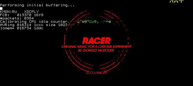

    Стер пыль с забытого эксперимента (настолько, что аж исходники плеера потерялись), закодировал часть видео Giorgio Moroder -- Racer (https://www.youtube.com/watch?v=YT0k99hCY5I), чтобы влезло на дискету.
    Работает в emustudio и ukncbtl; реала нет, чтобы проверить.
    racer-demo-uknc.zip

    Явно не дружит с таблицей строк:
    Получается предварительно вручную нужно подготовить экран и цвета, с теми что по умолчанию не смотрится:
    (там жёлтые буквы на синем фоне, камера исказила цвета)
    А запускать-то как? Дискета не стартует.
  7. #1557
    С другой дискеты
  8. #1558
    08.10.2005
    14,466
    1,749
    2,295
    899 сообщений
    69 Post(s)
    Верно, это был набросок, чтобы увидеть, что кодер вообще работает.
    С другой дискеты
    Так и попробовал, не запустилось)
    Может выложишь две дискеты, одну вставлю в df0, другую в df1, и оно точно запустится)
  9. #1559
    22.11.2009
    1,732
    85
    206
    134 сообщений
    12 Post(s)
    Первая дискета - http://archive.pdp-11.org.ru/ukdwk_a...xed/system.dsk
    После старта:
    ASSIGN MZ1 DK
    CLRL
    RUN XDCPLY
    Этот пользователь поблагодарил shattered за это полезное сообщение:
    Titus(18.12.2024)
  10. #1560
    08.10.2005
    14,466
    1,749
    2,295
    899 сообщений
    69 Post(s)
    Да, со смещением запускается)
