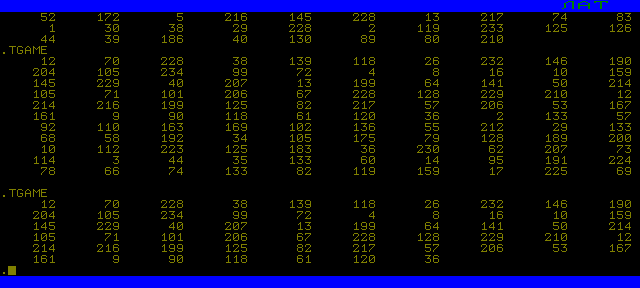

    в СТАЛКЕРЕ, например, игроку предлагается число в самом начале ввести, наверняка
    для инициализации генератора )) А можно подробней о .GTIM - ведь если сам буду
    читать застряну надолго с этим ?
    .GTIM #AREA,#TIME
    AREA: .BLKW 2
    TIME: .BLKW 2
    возвращает число тиков (50 в секунду) набежавших с начала суток (со времени включения если время не выставляли).
    Можно и вообще без таймера обойтись - постоянно просить у генератора новое число, а использовать реально его только в нужные моменты которые и так получатся достаточно случайными
    Можно загрузить в ПП отдельную прогу генератора случайных чисел и пусть она живет там своей жизнью...
    Вобщем вариантов море.
    Я когда свой тетрис делал - вполне хватало постоянного дергания генератора с реальным использованием только когда нужно.
    У меня тут видишь ли какая штука - все объекты при первом запуске всегда на одних и тех же местах тогда получаются.
    .GTIM #AREA,#TIME
    AREA: .BLKW 2
    TIME: .BLKW 2
    возвращает в какую переменную из этих двух?
    Я бы сразу сделал тогда нужную строчку и всё забыл бы пока об этом ! )))
    .GTIM #AREA,#TIME
    AREA: .BLKW 2
    TIME: .BLKW 2
    В TIME. Не помню только порядок: 32bit значение пишется сначала старшее слово, потом младшее, но в каком-то месте было исключение кажется как раз со временем - вобщем проверь

    В TIME
    Ok! Попробую, попутно конечно почитаю все эти макрокоманды, просто пока
    время на другую часть хотелось-бы потратить )))
    ________________
    первый скриншот:
    так ещё хуже ))) И даже если бы не трапилось всё равно
    на старте одно и то же число - засада однако для меня !
    второй скриншот:
    насочинял ещё один "не вариант" на второй картинке )))
    третий скриншот:
    вернул пока к первоначальному (что-бы запуск не терять)
    надо что-то для инициализации в R1 случайное кидать (((
