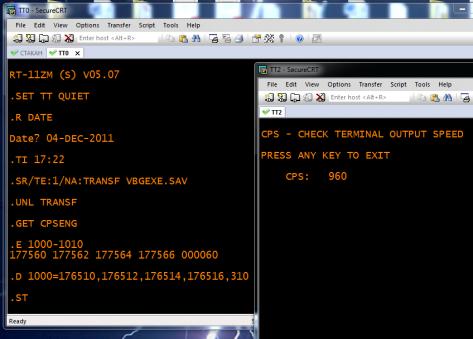

    чтобы CSR и VEC для DL можно было задавать через GET/D
    В приложении - изменённый вариант (не проверенный), в котором значения адресов регистров и база векторов прерывания записаны в ячейках 01000-01010:
    .GET CPSENG
    .E 1000-1010
    177560 177562 177564 177566 000060
    .ST
    CPS - CHECK TERMINAL OUTPUT SPEED
    PRESS ANY KEY TO EXIT
        CPS:  5741
    PROGRAM COMPLETED
    При абстрактной эмуляции - скорость в порту слегка плавает и всегда немного отличается от абсолютно точного значения.
    Значение по адресу 01000 на самом деле нигде в программе не используется - его можно не изменять.
    Этот вариант программы можно перезапускать командами START и REENTER.
    Пашет.
    В том числе под ZM и многотерминалкой поскольку прога все-равно все нужное перехватывает
