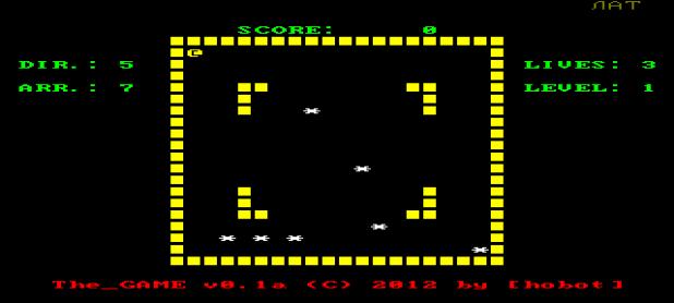

    Question ещё раз про RANDOM !!!
    Уселся попинать игрульку и снова затык с RND,
    я в этой теме уже вопрос задавал - но вот дошло по практики:
    FUNCTION RND: REAL;
    VAR V: INTEGER;
    BEGIN
    /*$C
    	BR	M1
    RN:	.WORD  	435     ; проблемная константа!!! чем заменить???
    M1:	MOV	RN, R1
    	MUL	#12869, R1
    	ADD	#6925, R1
    	MOV	R1, RN
    	BIC	#^O100000, R1
    	MOV	R1, V(SP)
     	RND:=V/32767;
    END;
    Сразу скажу что функцию взял из старых исходников школьных времён.
    Ей можно пользоваться, но данном случае у меня получается "узор"
    и "время" для бонусов на уровне одинаковый всё время !
    (см. миниатюру)
    Я помню, что form, мне советовал использовать GetTime??? Но как это оформить ? Вместо RN - кидать в R1 что то из её параметров? А строка
    	MOV	R1, RN
    тогда вообще не нужна?
    Хелп!
    Неужели в памяти всё время одинаковый рисунок?
    Должна же быть какая-то ячейка содержание которой случайно по определению и тогда её содержимое и можно было бы использовать?
    Таймер?
    Или RN - можно сделать глобальной и ввести дополнительную процедуру
    RANDOMIZE которая бы писала туда что-то "случайное" - результат вычислений ???
    Нужно авторитетное мнение для "супер-программиста" hobota!
