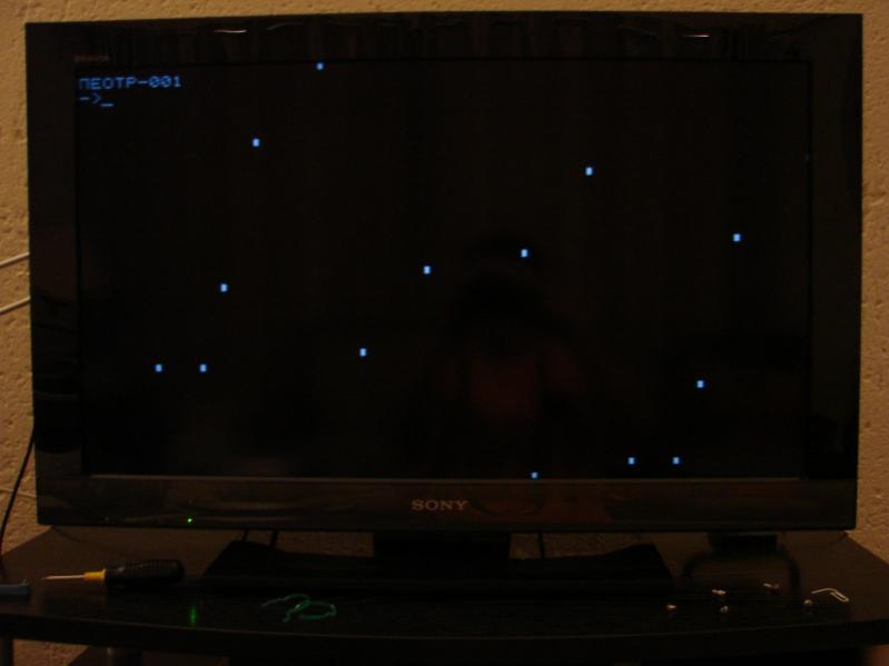

    у меня при некоторых включениях 20% экран становиться таким в течении часа
    подскажите пожалуйста в чем может быть проблемма
    я не думаю что битая ОЗУ тк иногда работает по несколько часов без проблемм

    Попробуй так. Очисти ОЗУ командой F0000,75FF,00. Когда появятся артефакты на экране - выведи дамп памяти D0000,75FF и посмотри что считывается из ОЗУ. В нормальном варианте должны быть нули. Если будут проскакивать другие значения, то есть вероятность что всё-таки ОЗУ неисправно.

    после того как на экране появилась одна точка проверил память
    40C0
    42C0
    61C0 код 04
    3D40 код 02
    при выводе дампа все ошибки в одном столбце
