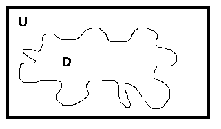

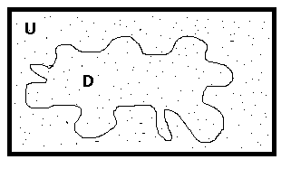

    Как мы уже убедились, в том числе с помощью GriV, даже подсчитать, сколько всего существует легальных комбинаций размещения кораблей - непростая задача. Мне удалось применить к ее решению метод Монте-Карло. Сначала рассмотрим аналогичную задачу.
    Допустим, у нас есть прямоугольник U, внутри которого находится область D, как показано на рисунке 1. Требуется найти площадь области D. Классический способ решения этой задачи - это вычисление интеграла от функций, которые задают границу области D. Однако это может быть затруднено в случаях, когда эти функции сложные и плохо поддаются интегрированию. Также может быть, что эти функции и вовсе неизвестны в явном виде - тогда вычисление их интеграла невозможно. Для таких сложных случаев при вычисления площади области D есть смысл использовать метод Монте-Карло (метод Монте-Карло работает и для простых случаев, но он гораздо менее эффективен, чем классические методы).
    Метод Монте-Карло заключается в том, чтобы сгенерировать некоторое количество (N) случайных точек, равномерно распределенных по прямоугольнику U (рис. 2), и посчитать, сколько из них (M) находятся внутри области D. Тогда отношение M/N будет приблизительно равно отношению площадей D/U. Зная площадь U, таким образом, можно найти площадь D. Результат будет тем точнее, чем больше сгенерировано точек.
    Теперь посмотрим, как эту концепцию можно применить к вычислению количества легальных размещений кораблей в игре "Морской бой".
    Рассмотренные выше прямоугольник U и область D - это, в сущности, множества, при этом множество U включает в себя множество D. При расчетах для "Морского боя" мы имеем, с одной стороны, множество всех координат кораблей U, размер которого легко подсчитать (в одном из предыдущихсообщений я привел результат - около 2E+21). С другой стороны мы имеем множество легальных размещений кораблей D, границы которого определить трудно, но точно известно, что D является подмножеством U. Для любого элемента Xi множества U (таким элементом является комбинация коорданат и ориентации кораблей) мы можем проверить, принадлежит ли этот элемент множеству D (является ли комбинация координат и ориентаций легальной по правилам "Морского боя"). Для применения метода Монте-Карло необходимо сгенерировать некоторое количество (N) случайных комбинаций координат кораблей Xi и проверить, сколько из них (M) являются легальными. Разделив M на N и умножив на количество элементов U, получим оценку количества элементов D, которая будет тем точнее, чем больше N.
    Поскольку без ограничений на пересечения и ореолы кораблей, корабли друг другу не мешают, можно обоснованно считать, что мы будем генерировать случайные размещения Xi, равномерно распределенные по множествам U и D, если будем брать равномерно распределенные, независимые случайные числа в качестве координат и ориентации каждого корабля.

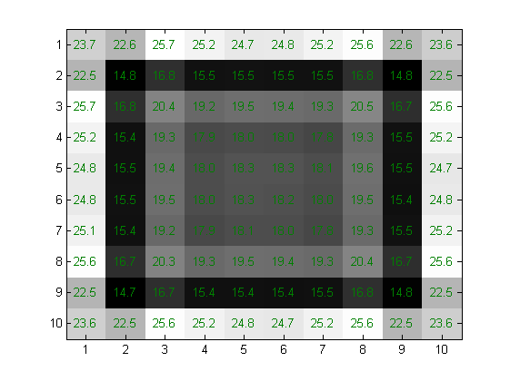

    Дальнейшая генерация случайных размещений кораблей и сохранение их в файлы лишь для целей определения соотношения количества допустимых комбинаций к общему количеству координат кораблей - это стрельба из пушки по воробьям. Даже один прогон mc_ship_placement.c дает хорошую оценку этого соотношения (примерно 1:3900). Однако нам все же нужны эти комбинации, и как можно больше, потому что с ними можно делать очень интересные вещи!
    В сообщении №17 я описал алгоритм, который позволяет получить точные значения вероятности попасть в корабль для каждой клетки. Для этого необходимо перебрать все допустимые размещения кораблей, представив каждое из таких размещений в виде двоичной карты (1 - клетка занята, 0 - клетка свободна). Затем сложить все эти двоичные карты, в результате получится матрица чисел. Разделить ее на количество рассмотренных комбинаций размещения кораблей - и получится искомая матрица вероятностей.
    Реализовать этот метод на современных компьютерах невозможно из-за того, что множество допустимых размещений кораблей слишком велико (в сообщении №26 была получена оценка этого числа в 5.42E+17). Но можно получить приближенный результат опять-таки методом Монте-Карло!
    Если мы будем перебирать не все множество допустимых размещений кораблей D, а лишь случайную выборку из него (т.е. некоторое количество допустимых размещений, выбранных из общего множества равномерно случайным образом) - то сумма двоичных карт таких случайных выборок будет сходиться к тому же результату, который получается путем полного перебора. Это утверждение доказывается в рамках общей теории семейства методов Монте-Карло. Для нашего случая я пока не буду его конкретно доказывать, но мы может быть вернемся к этому вопросу позже, особенно в случае, если появятся сомнения. Но пока что их нет, моя практика совпадает с предсказаниями теории.
    Чтобы осуществить вышеописанное, нам нужно генерировать случайные размещения кораблей, равномерно распределенные по множеству D всех допустимых размещений. Если мы пронумеруем по порядку все элементы множества D, то есть поставим в соответствие каждому элементу этого множества натуральное число от 1 до size(D) - то тогда дальше становится легко. Генерируем случайное число с равномерным распределением в диапазоне от 1 до size(D) и находим соответствующее ему расположение кораблей. Полученные таким образом расположения будут равномерно распределены по D.
    Проблема в том, что мы на данный момент не получили способа нумерации допустимых комбинаций размещения кораблей по порядку, так что вышеописанный способ неприменим. Но можно показать, что случайные допустимые расположения кораблей, полученные mc_ship_placement.m, равномерно распределены по D.
    mc_ship_placement.m генерирует расположения, равномерно распределенные по множеству U всех их координат, и отбирает из них только те комбинации, которые принадлежат множеству D. Но так как D является подмножеством U - то эти отобранные комбинации являются равномерно распределенными и по D. Поэтому комбинации, сгенерированные и сохраненные в файлы программой mc_ship_placement.m, могут быть использованы для расчета карты вероятностей попадания в корабли при выстрелах.
    Прилагаю карту вероятностей, рассчитанную мной для необстрелянного поля на основе сложения 843076 допустимых комбинаций размещения кораблей, полученных mc_ship_placement.c. Этот результат является довольно "чистым" и "симметричным", поскольку было учтено довольно большое число случайных комбинаций. Ранее я получал ту же карту только на основе 2000 и 80000 комбинаций, и она имела тот же вид, только была более зашумлена. Так что метод Монте-Карло для ее расчета действительно сходится к некоторому пределу.
    Любопытно, не правда ли? Максимальные шансы попасть в корабль имеются у границ поля, но не в углах! Излюбленное место для размещения кораблей опытных игроков, было найдено моим методом без каких-либо указаний на предпочтения игроков и их стратегии!
