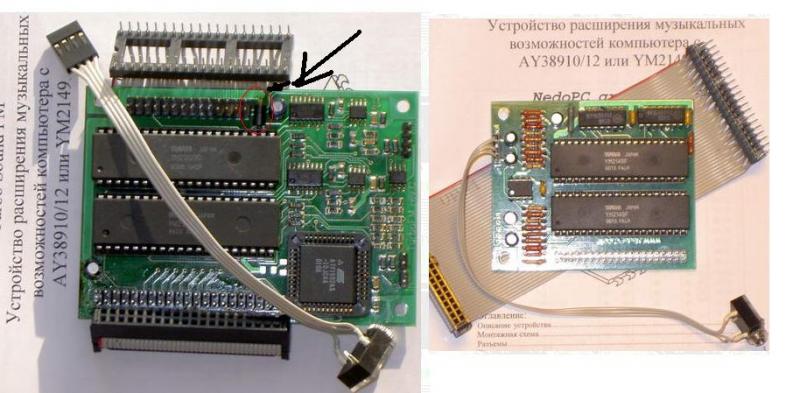

    Подвел питание прямо с разьема дисковода от БП, шум остался.

    Question
    Читай сабж внимательнее, речь о Turbo Sound, что не тоже самое что Turbo Sound FM.
    Там нет фильтра от туда и шум. На ТСФМ его сделали. Может можно и тут где то впихать аналогично ?

    Цитата Сообщение от БК-0010 Посмотреть сообщение
    щас посмотрю это чудо
    Фотки. Вроде бы по совету CHRV делались небольшая доработка, но не особо она помогла (два кондюка на усилке).

    Фотки.
    спасибо, но я об этом не просил, у меня есть пикадовский файл
    newart, я постараюсь тебе помочь, и сделаю всё, что можно выжать из этого угробища, но ты со своей стороны делай токо то, что тебя просят, и так, как просят, самодеятельности не надо.
    Значит смотри рисунок. Там два варианта лучшего, из того, что можно сделать - синий и фиолетовый.
    Значит, питание надо подавать не хрен знает откуда, а непосредственно с самого блока питания. Если у тебя не осталось на БП свободных отдельных проводов - припаяй их сам (желательно провода не тоньше тех что шли на дисковод, и свить их межу собой). На БП - чёрный - минус, красный - плюс, другие цвета не трогай. Паять - строго куда указано! Ни на миллиметр в сторону!
    Попробуй звучание в обоих вариантах.

    Синий пробовал.
  7. #16
  8. #17
    15.06.2006
    S.Pb
    5,791
    точь в точь? а питалово прям с БП?
    Да.

    если под рукой есть конденсаторы, то в месте подпайки питалова к плате установи электролит и керамику чем больше тем лучше. Так же фиолетовый выход лучше подавать через электролиты.

    newart,
    -проверь место пайки под 4-х штырьковым разъемом (больно уж там грязно). а еще лучше найди нормальный проводок от CD-ROMа.
    -проверь звук с разными наушниками/колонками (возможно кабель дохлый).
    -проверь место соединения (разъем, или что там у тебя) провода с TS и наушниками/колонками (возможно плохой контакт).
